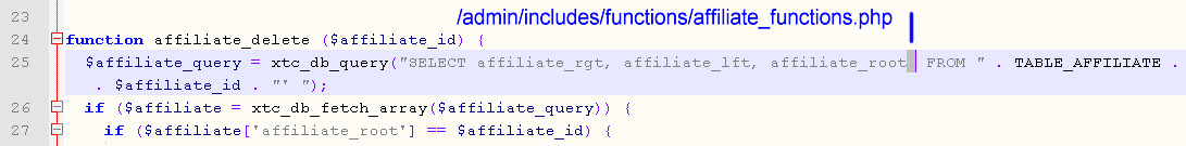

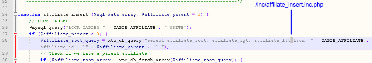

Beim Anlegen von neuen Partnern im Frontend und beim Löschen von Partnern im Backend erschein oft ein Fehler so wie dieser hier:
SQL Fehler [256] (1300) Invalid utf8 character string: '�'Nach etwas sucherei bin ich draufgekommen woran das liegt. In 2 Dateien gibt es ein Hex A0 im SQL-String. Das mag MySQL wohl nicht besonders gerne. Das xA0 sieht aus wie ein Leerzeichen, also völlig unauffällig.
Ich habe deshalb die Fundstellen im Sreenshot markiert. Diese zwei Stellen sind zu löschen und gegen ein normales Leerzeichen zu ersetzen.In \admin\includes\functions\affiliate_functions.php
