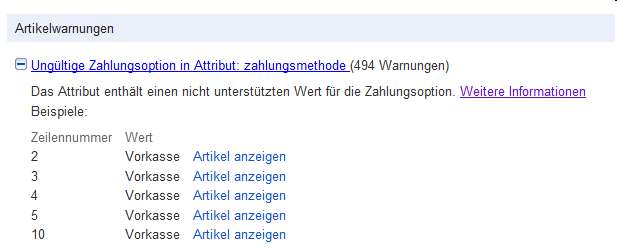

  • Hi Admin,
    Euer google Export funktioniert schon wesentlich besser als die XT Variante.
    Ich erhalte jedoch immer noch den Warnhinweis : Das Attribut enthält einen nicht unterstützten Wert für die Zahlungsoption. Wert Vorkasse
    Habt Ihr einen Schimmer, was da geändert werden soll?
    Greetz pqmagic

  • hi admin,
    jop, das ist richtig, aber der Wert Vorkasse scheint Google nicht zu gefallen. Siehe Bild [ATTACH=CONFIG]99[/ATTACH]
    Mein Feed sieht so aus:
    861 Haarnadelverschluss für 100 mm Türblattstärke DIN rechts Viessmann Verschluss 100mm Türstärke DIN rechtsEs wird nur noch der neue Verschluss verschickt, der sowohl für DIN links als auch für DIN rechts geeignet istGeeignet für Viessmann Kühlzelle und Tiefkühlzelle mit einer Türstärke von 100mm Die Scharniere Ihrer Tür sind auf der rechten Seite angebracht Die Montage vom Viesmann Türgriff kann in Eigenregie vorgenommen werden Für Viessmann Kühlzelle und Tiefkühlzelle mit einer 100mm Türisolierung außen grau innen grün mit Schnappfalle Haarnadelverschluss für 100 mm Türblattstärke inclusive Ersatzschlüssel Modell: Haarnadelverschluss für 100 mm Türblattstärke Bestellnummer 00169440-70 Ersatzteile > Türen / Luken > Drehtür > Schließsystem > Haarnadel > http://www.viessmann-kuehlzelle.com/Haarnadelversc…DIN-rechts.htmlhttp://www.viessmann-kuehlzelle.com/images/product…ergriff_neu.jpg neu available for order 195.85 EUR Viessmann 00169440-70 DE:::6.90 Überweisung,Vorkasse

    Google schreibt aber folgendes
    Ungültige Zahlungsmethoden Das Attribut enthält ungültige Zeichen oder ist nicht richtig formatiert. Sie können nur aus den folgenden Zahlungsarten auswählen: Barzahlung, Scheck, Visa, MasterCard, American Express, und Überweisung.
    Also sollte der Begriff Vorkasse laut Google nicht möglich sein.
    Ich habe mal den Begriff Vorkasse aus dem Feed gelöscht, mal sehen, was die Krake sagt
    Nachtrag: ohne " Vorkasse " bei Zahlungsart hat Google nichts mehr zu meckern
