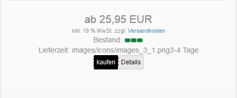

    1) Lieferzeiten-Icon wird nicht mehr mit angezeigt. Das ist aber schon seit FQ11 der Fall und konnte ich nicht beheben. Nun wird aber zusätzlich in der Artikelübersicht bei der Lieferzeit dieses hier angezeigt: Lieferzeit: images/icons/images_3_1.png3-4 Tage
    Also will Icon laden, aber nichts...

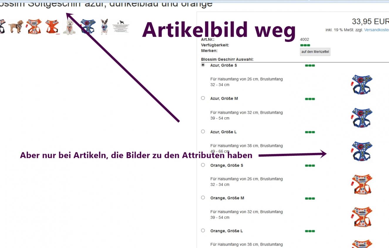

    2) Habe einige Artikel mit vielen Attributen. Hier hatte/habe ich bei den Artikelmerkmalen auch passende Bilder mit hochgeladen. Nun wird aber im Bootstrap Template das normale Artikelbild nicht mehr mit angezeigt. Hatte gerade ausprobiert, woran es liegen könnte und die Bilder zu den Attributen wieder gelöscht. Dann erschien auch das normale Artikelbild wieder. Nun wollte ich es wieder nochmals ausprobieren und bei den Artikelmerkmalen ein Bild mit hochladen und bekomme eine weiße Seite... Man kann also nicht mehr zu den Attributen Bilder mit hochladen...

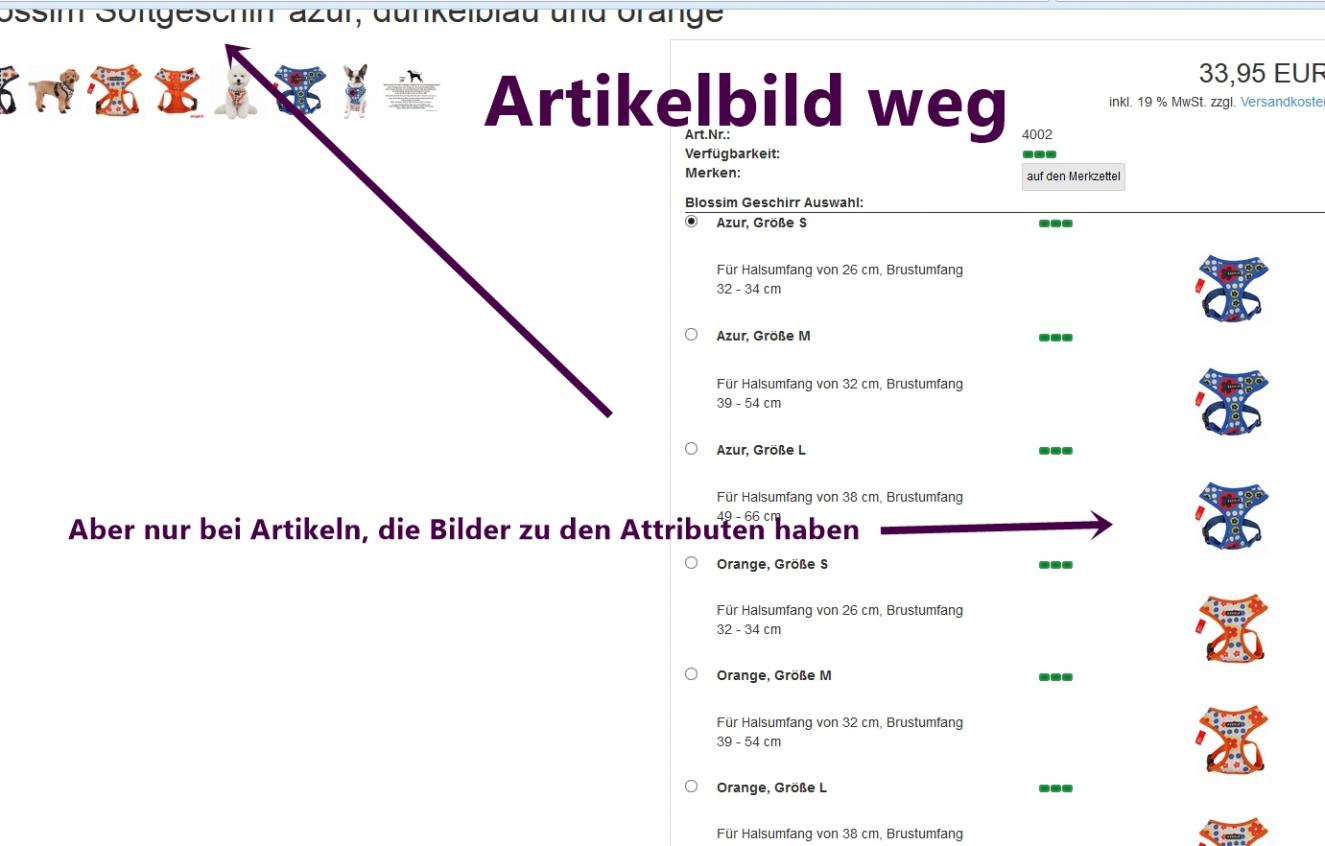

    Dann zu 2) Artikelbild verschwindet, wenn man Artikel mit Artikelbilder-Attributen hat:
    [ATTACH=CONFIG]620[/ATTACH]
    Wichtig ist auch, dass man beim Einstellen in den Artikelmerkmalen nach dem Update keine Bilder mehr mit hochladen kann und eine weiße Seite erhält!

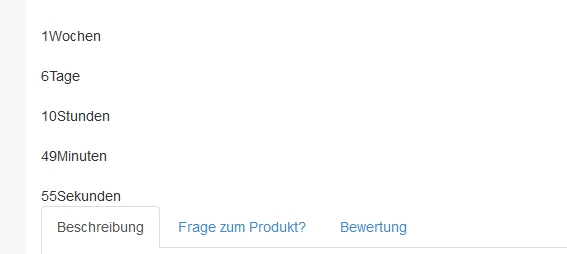

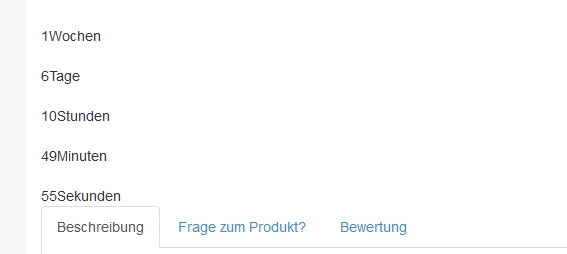

    3) Countdown der Sonderangebote wird nicht mehr richtig angezeigt.
    Hier einmal Bild, wie es bei mir nun aussieht:
    [ATTACH=CONFIG]615[/ATTACH]

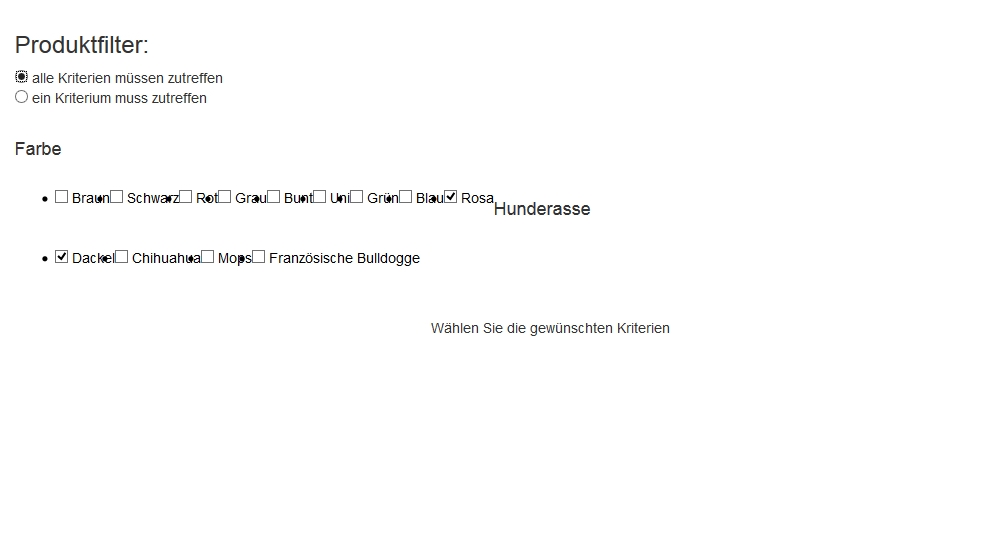

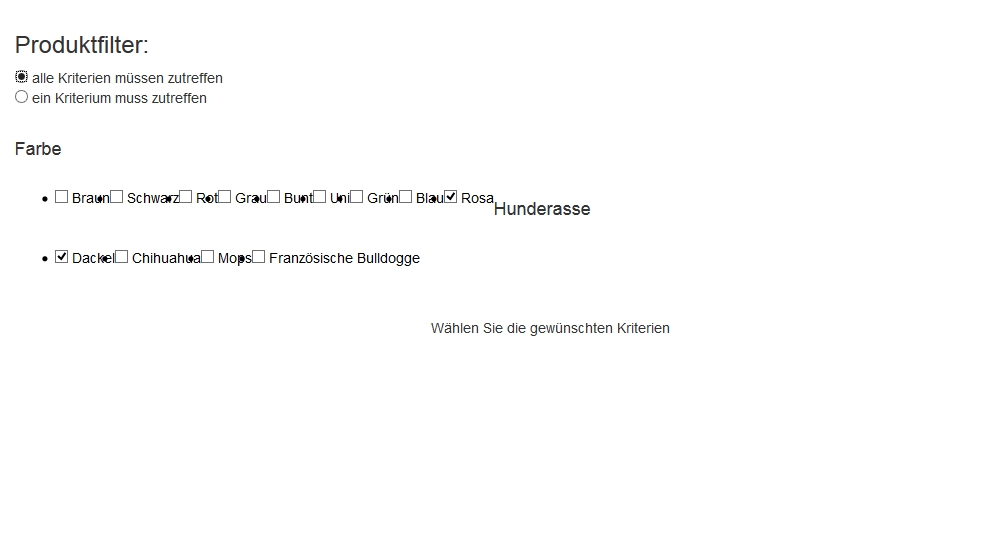

    4) Erweiterter Filter ist murks:
    [ATTACH=CONFIG]616[/ATTACH]
    Wenn man da was auswählt, hat man nicht einmal einen Button, um die Ergebnisse anzeigen zu lassen. Außerdem sieht es alles ziemlich bescheiden und durcheinandergewürfelt aus :(

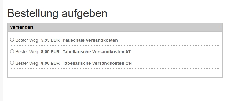

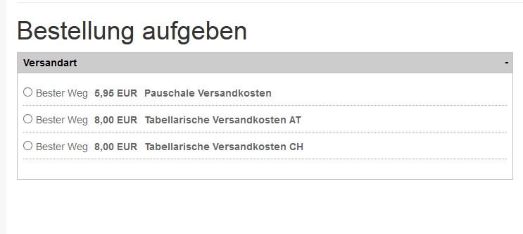

    6) Warenkorb - Checkout - Anzeige Versandkosten:
    Bei mir werden jetzt nach dem Update im Checkout auch die Versandkosten "Pauschale Versandkosten AT, Pauschale Versandkosten CH" angezeigt. Der Kunde soll nun auswählen... Das verwirrt jeden Kunden.
    Wenn sich ein Kunde angemeldet hat z.B. Deutschland, sollten auch im Checkout nur die deutschen Versandkosten angezeigt werden und nicht darunter noch alle anderen möglichen Versandkosten in andere Länder.
    [ATTACH=CONFIG]618[/ATTACH]

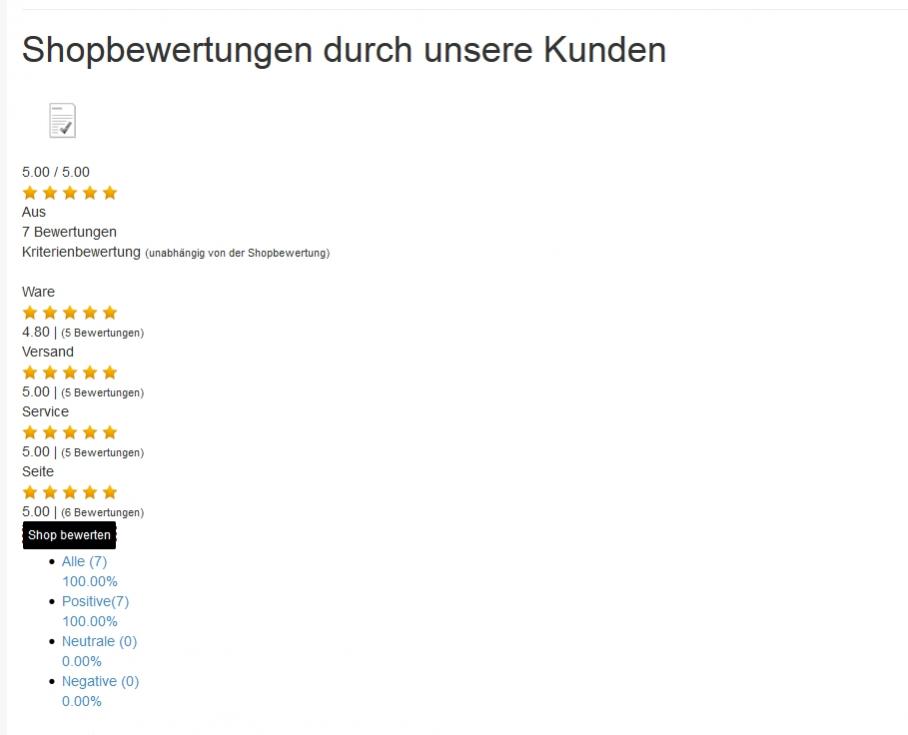

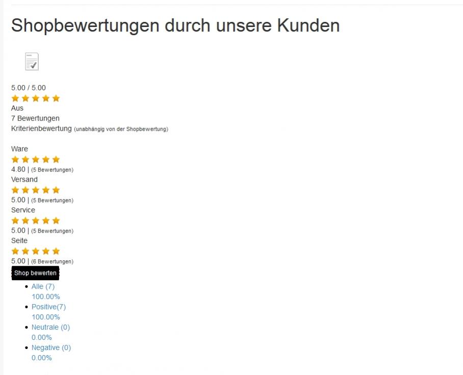

    7) Und so sieht die Anzeige der Shopbewertung aus:
    [ATTACH=CONFIG]619[/ATTACH]

    1. ist gefixt in 2.5.2
    2. ist gefixt in 2.5.2
    3. ist gefixt in 2.5.2
    4. da muss ich noch mal schauen, habe eine große Testumgebung, muss aber noch mal den Filter ansehen

    6. Ist Einstellungssache, sollten wir gemeinsam mal anschauen
    7. ist gefixt in 2.5.2

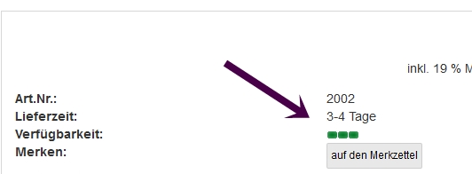

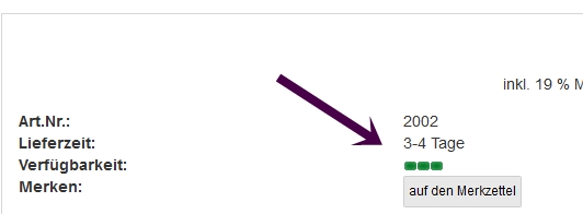

  • Funktioniert alles bis auf den Lieferzeiten-Icon, der - hatte ich vergessen zu erwähnen - auch in der product_info nicht angezeigt wird.
    Man sieht, dass er sich laden will, aber schwupp ist er weg :mad: Brauche die Anzeige des Icons auch unbedingt in der Produkt Info, damit der User nicht übersieht, wann die Lieferung erfolgt. So ein Icon wird schneller betrachtet bzw. nicht so schnell übersehen.
    Vor dem QF 11 oder 10 funktionierte es alles, aber danach dann nicht mehr. product_info habe ich verglichen aber keine Änderungen festgestellt. Liegt dann wohl an einer anderen Datei...
    [ATTACH=CONFIG]623[/ATTACH]
  • IN IE9 hat zum beispiel in basis die kaufen button ( weise hintergrund weise text) in liste oder warenkorb produkt kein richtige farben bezüglich hintergrund und text farbe.
  • Hmm ja die Shopbewertung, wen man kein bild hat zum beispiel andere Sprache ( die Bilder sind noch nicht da) dan kan man die sterne dort sehen und einfüllen nur den 5e Sterne steht dan darunten verschoben.
    Wen bild da dan gar kein einfüllen sterne shopbewertung haupt möglich ( in Deutsch zum beispiel)
    hier also noch nicht ?beim shopbewertung_schreiben.html
    3 Mal editiert, zuletzt von jotest (19. April 2014 um 14:16)

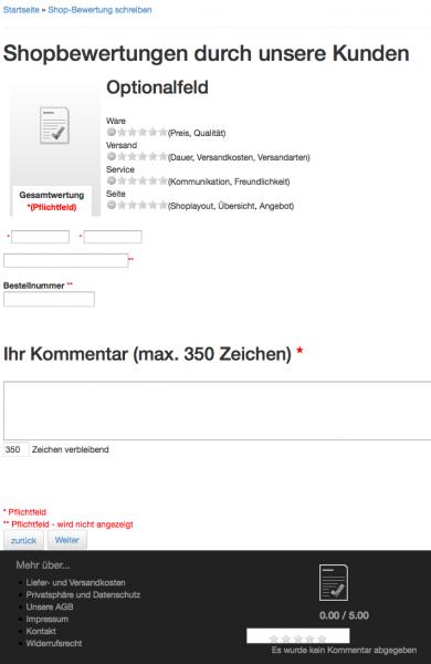

  • HAuptseite zum beispiel wen ein Kunden den Shopbewertung schreiben möchte, dass bild unsw ähnliches prob wie den wider gabe also kein stars dort zu sehen aus zu wahlen.
  • Also bei mir sieht die Shopbewertung beim schreiben so aus wie im Bild.
    [ATTACH=CONFIG]635[/ATTACH]
    Die Felder sind befüllt mit Vorname und Nachname + E-Mail Adresse was man aber nicht sehen kann, da weißer Test und bei speichern kommt noch, das ich eine Shopbewertung eingeben soll, obwohl alle Sterne und auch Felder befüllt sind.
  • Die CSS Dateien für die Shopbewertungen sind jetzt im Komplettpaket enthalten.
  • Ich würde meinen Beitrag gerne noch einmal aufleben lassen, da Punkt 4 immer noch nicht funktioniert.
    "Erweiterter Produktfilter": Sieht immer noch so aus im Bootstrap Template. Und wenn man auf ein Kriterium klickt, passiert nichts...
    Ich war vorhin in einem anderen Comseo Shop mit einem anderen Template und da funzt der erweiterte Filter prima. Ist also wohl nur ein kleiner Fehler in irgendeiner Datei :) Könnte da Admin einmal nachsehen? Ich würde den Filter so gerne einsetzen.
  • Zum Punkt 4 müssen wir auch noch einiges tun, denn da fehlen noch einige Punkte. Der Filter wird in einer der nächsten Updates mal komplett erneuert, durch das neue Widerrufsrecht haben wir aber erst einmal den Schwerpunkt hierauf gelegt, da hier die Zeit drängt.

    Es kommt garkeine Anzeige im erweiterten Filter. Die Ckeckboxen erscheinen, aber es wird keine Ausgabe generiert.
    Im Vergleich zur 2.3.6 hat sich wohl auch schon in der Struktur einiges getan, da ich diese Dateien von einem anderen Shop, den ich betreue nicht übernehmen konnte.
    habe mir gestern den Fix "fp5_qf-9-13_plus" runtergeladen, konnte da aber keine Dateien entdecken, die mit dem Filter in Bezug stehen...
    oder habe ich da was übersehen?
