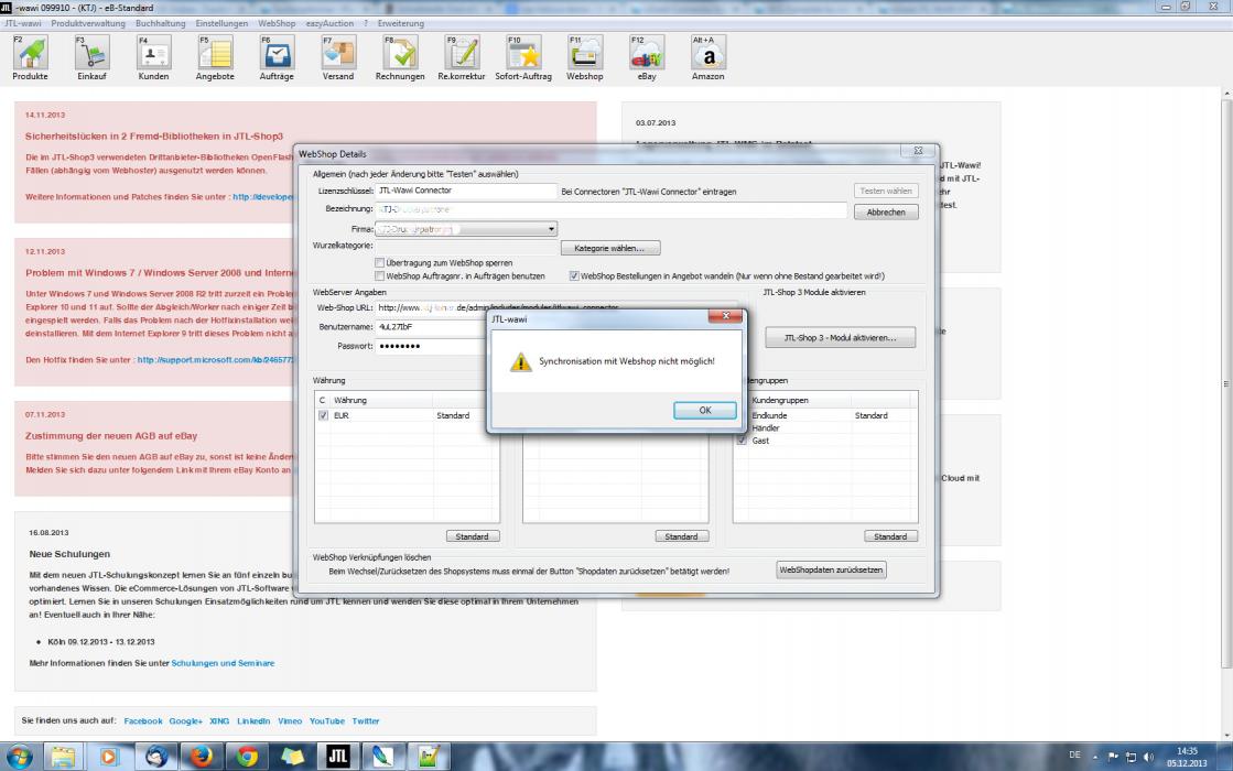

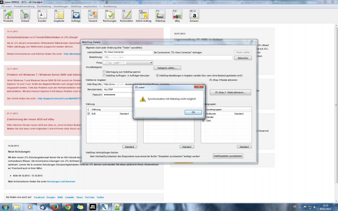

  • Ich habe den v2next Connector wie beschrieben in meinen Shop commerce:SEO v2next 2.4.8 installiert.
    Wenn ich die vom Connector angegeben Daten bei der Wawi eingebe und auf Testen klicke sagt er immer Sycronisation mit Webshop nicht möglich.

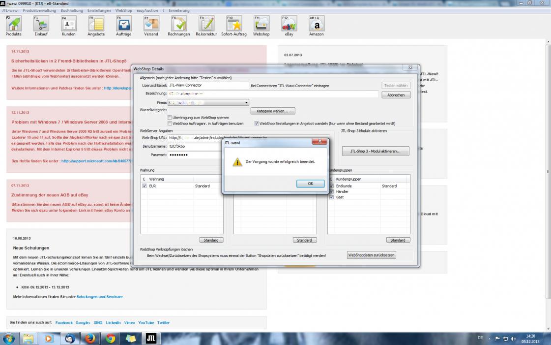

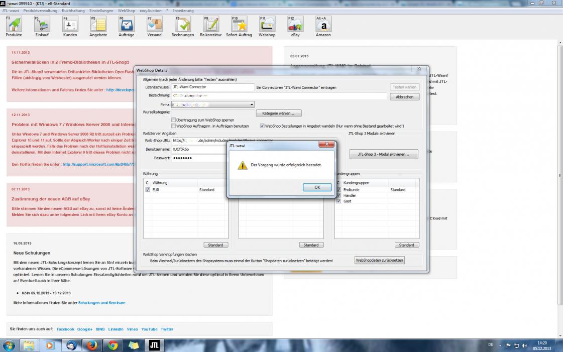

    Gebe ich zusätzlich zur Shop Url das Unterverzeichnis mit an wo der Shop liegt funktioniert die Verbindung aber es kommen Fenster mit Fehlermeldungen.
    Weis jemand woran das liegen könnte?

  • Hallo Herr Kausch,
    hab den Connector von http://www.commerce-seo.de/v2next-jtl-waw…-connector.html erneut herunter geladen und neu installiert leider ohne erfolg.
    Wenn ich auf Testen klicke kommt folgende Meldung [ATTACH=CONFIG]541[/ATTACH]
    und wenn ich dieses mit Ok bestätige kommt [ATTACH=CONFIG]542[/ATTACH]
