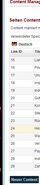

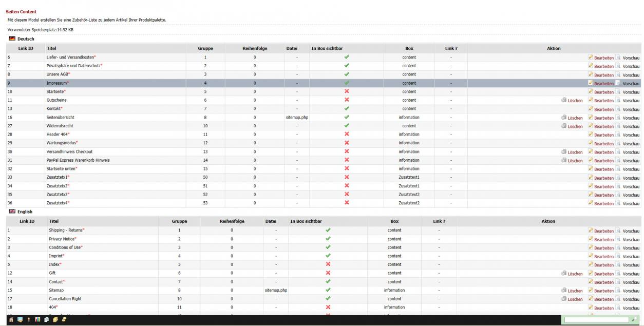

kann mir jemand das Verhalten erklären, dass sich die Link id im Content manager eigenständig ändert/neu sortiert ?
[ATTACH=CONFIG]442[/ATTACH]
Die Link ID ist irrelevant, die Group ID ist wichtiger. Die Link ID ändert sich eigentlich nicht, ist quasi eine interne eindeutige Nummer

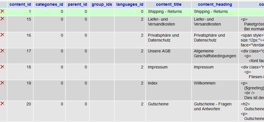

Nein hab ich nicht; warum hab ich den nicht?
in der datenbank sind die group ids alle leer
[ATTACH=CONFIG]453[/ATTACH]

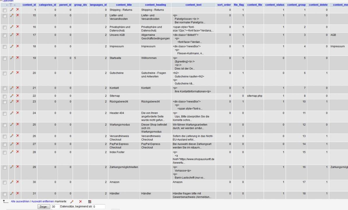

Ich habe wie Admin beschrieben die Datenbank dahingehend geändert, die grup-id auf 5 Gesetzt (war 19) und die Bezeichnung in Startseite geändert (war Index)

Nein glaube nicht in Beitrag 5 dein bild waren den Gruppe id's leer den aber den content_id 19
Gruppe id änderd sich nicht von selbst, bei einer install sind dort ID nr's drin.
( wen es ja fehlerhafte sachen drin sind weis ich nicht was die macht weil kenne auch den/dein fehler nicht!)
Deswegen es und bleibt es wichtig weil mehrere ( in jedenfall in dein bild) stimmen nicht, einer vergleich mit die von ein saubere neuinstall zu machen, wen Du jetzt die content_id von 19 auf 5 gesetzt hat und noch immer bei Gruppenid das feld leer ist, hasst Du vielleicht zweimal einer content_id 5 was auch nicht richtig ist!

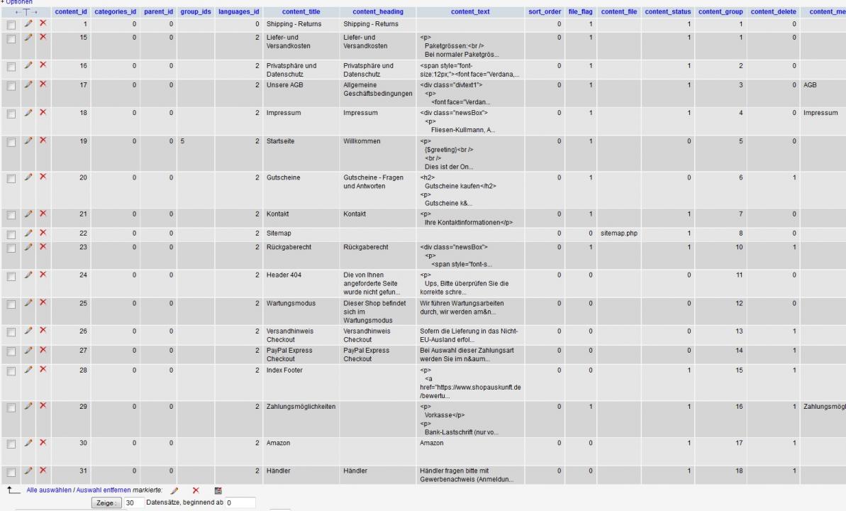

aktuell:
[ATTACH=CONFIG]456[/ATTACH]
die mit der 5 ist die einzige die ich heute selbst geändert habe.
Doch schnell ein bild von mir ![]()

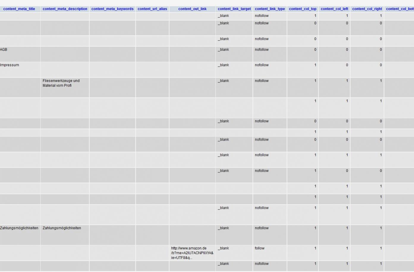

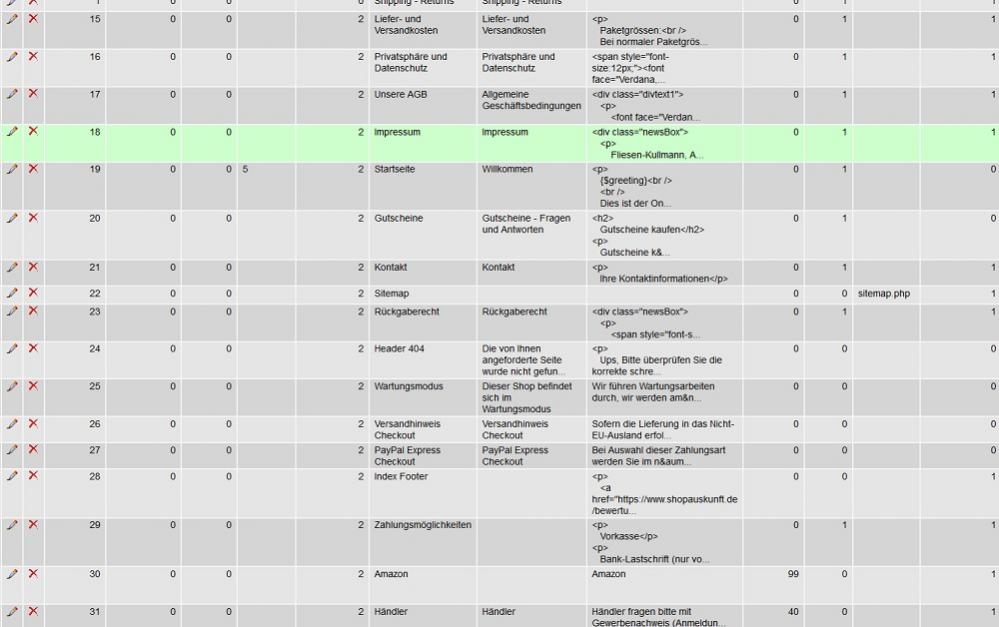

Kannst Du mal einen ordentlich Screenshot bereit stellen? Da sieht man immer nur die Hälfte. Was auffällt, languages_id 0 gibt es nicht. der Datensatz ist falsch. Es gibt auch in der DB ein Feld content_group (NICHT group_ids, die sind für die Gruppen Berechtigungen!!!!!!!), dort nach der 5 Ausschau halten und parent_id muss 0 sein! Das Feld, mit den

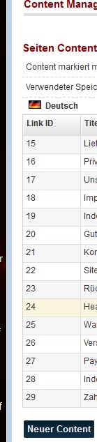

Ich hoffe das hier ist jetzt ok:
Bis auf die Änderung oben ist in der DB noch nichts (manuell) verändert worden....
Seh nur ich das oder hört Dene Antwort mittem im Text auf?

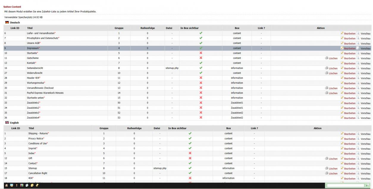

[ATTACH=CONFIG]464[/ATTACH]
[ATTACH=CONFIG]465[/ATTACH]
Kein Gruppen ID's habe ich noch nicht gesehen, aber vielleicht ein anderer USer.
