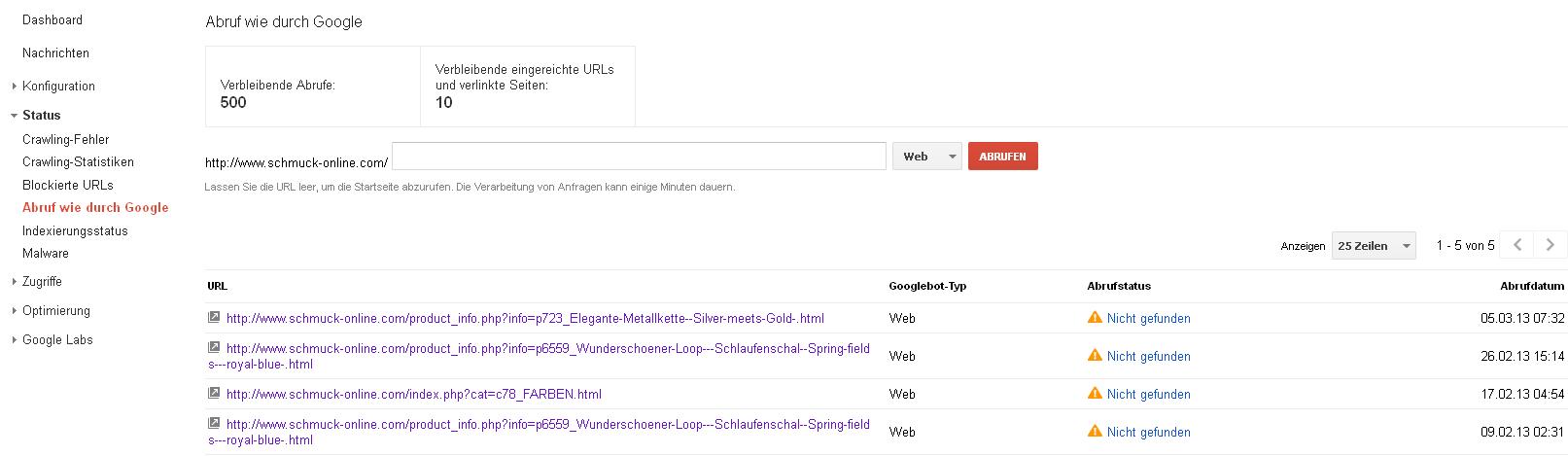

  • Also ich habe am 26.02. in den Webmastertools mal alle alten Links als korregiert markiert. wenn man auf den Link klickt funktioniert ja auch die umleitung. Prommt habe ich heute wieder eine Mail von Google bekommen. Erneut sind die 404 Fehler auf 2.349 Fehler hochgeschraubt worden. wie gesagt die Links weiterleitung funktioniert im Browser aber wenn ich die Links über "Abruf wie durch Google" abrufe erhalte ich den Abrufstatus "Nicht gefunden".
    Vielleicht können die Google Bots nichts mit dieser 301-Umleitung anfangen.
    hier mal ein Beispiellink:
    URL Googlebot-Typ Abrufstatus Abrufdatum
    http://www.schmuck-online.com/product_info.p…eets-Gold-.html
    Web Nicht gefunden
    Nicht gefunden
    05.03.13 07:32

    ich hatte das ja geschrieben, dass die umleitungen eigentlich funktionieren. aber die links werden von den google bots trotzdem als 404 Fehler gewertet. sonst hätte ich ja nicht 2.415 Fehler das sind ja fasst alle links.
    ich habe dir mal ein sreenshot aus dem Google Webmasterkonto mit den Simulierten Bot aufrufen beigefügt.
    [ATTACH=CONFIG]390[/ATTACH]

    ich weiß nicht. wo kann ich das einsehen. wie gesagt die umleitung der URLs per 301 ist von "admin" also von AK eingerichtet worden. Wäre schon interessant zu wissen wie die Umleitung eingerichtet wurde. in der htaccess konnte ich nichts erkennen. Aber vielleicht bin ich da nur blind es zu erkennen. Vielleicht könnte "admin" mal die info geben.
  • problem ist jetzt gelöst. die 301-links werden jetzt auch von Google erkannt. Danke noch ein mal Herr Kausch. Soweit ich weiß wird dieses Problem in der neuen Version berücksichtigt. aber genaueres sollte herr Kausch erläutern.
  • Ja, das kommt im Update auf die v2.3.4 dann mit rein. Das Amazon Modul ist jetzt auch gefixt.
