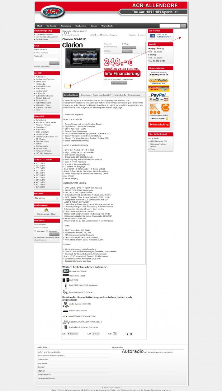

Boxen rechts - Breite wird nicht ausgenutzt
  • Folgendes anpassen:
    1.
    #outerContainer_left_right_top_bottom, #outerContainer_left_right_top {
    border-left: 190px solid transparent;
    border-right: 190px solid transparent;
    margin-top: 200px;
    width: 608px;
    z-index: 1;
    2.
    #outerContainer_left_right_top_bottom #innerContainer[id='innerContainer'] {
    width: 610px;
    3.
    #outerContainer_left_right_top_bottom .white_box {
    width: 594px;
    FireBug ist in dem Fall dein Freund!
  • Habe es mal gerade gebogen ;) Du hast den Page Container vergrößert. Dadurch müssen die inneren DIV auch angepasst werden. P.S.: Promotion hatte ich getestet, hatte bei mir tiptop funktioniert.
