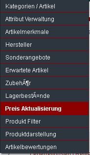

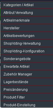

  • den tabelle in Datenbank die mit den Sql dazu gekommen ist , ist die auch utf8?
    und dies anfang in htaccess
    # Use UTF-8 encoding for anything served text/plain or text/html
    AddDefaultCharset utf-8
    # Force UTF-8 for a number of file formats
    AddCharset utf-8 .html .css .js .xml .json .rss .atom
    Sehe mal nach mit phpmyadmin wie es hier steht
    den Tabelle
    admin_navigation
    Mit neuinstall komplett Paket steht es in jedenfall gut.

  • Ich würde mir alle Parameter Datenbank, Ini Dateien beim Hoster genau anschauen. Da liegt ganz sicher der Fehler.
    Bei mir hat das Update einwadnfrei funktioniert, am Shop liegst nicht.
    Hmmm auch alles mit den Contentmanager? sehe wen einer htacces drüber liegt ( höhere Verzeichnis)beist es vielleicht jetzt nach Update.
    Wen extra Content angelegt werdet ( gruppe nr 15).
    Welches Spracheinstellungen und settings seourl
    Cache und sessions settings hast Du?
