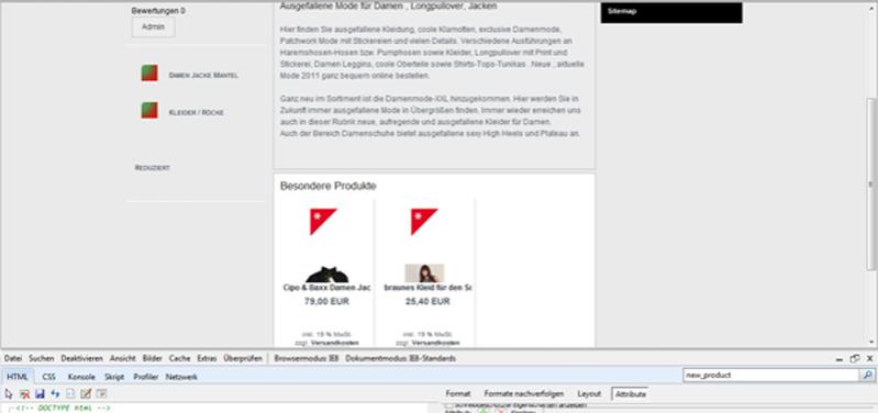

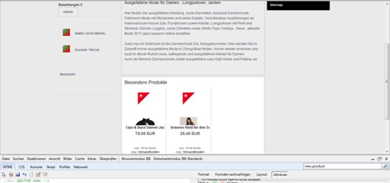

  • ich denke daran liegt es nicht. so sieht es aus:
    [ATTACH=CONFIG]245[/ATTACH]
    das meiste könnte ich wohl in der ie.css anpassen aber das hauptproblem liegt wohl an dem bild "new_product.png". dieses drückt das Produktbild herunter. Teste es gerade lokal weil kann das black-fluid-Design ja so nicht online lassen.

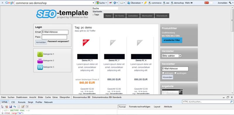

  • also hier zuhause hab ich keinen ie8 (nur auf arbeit) aber wenn ich den demo shop mit dem firebug für ie und da mit dem browsermodus ie8 öffne, sieht es so aus:
    [ATTACH=CONFIG]246[/ATTACH]
    also auch nicht anders als bei mir.
