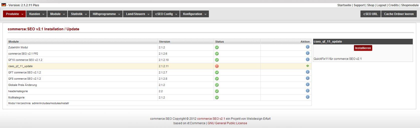

    Nun frageich mich, ob das Q11 was damit haben könnte. Eben habe ich gemerkt, dass es nicht installiert ist. Mir ist das nicht aufgefallen, weil ich nur gesehen hatte, dass die Buttons durch die neuen ersetzt wurden.
    Ich habe die Q11 nochmal hier runtergeladen und aufm Server wieder hochgeladen. Wenn ich auf Installiere klicke passiert nichts un des bleibnt wie auf dem Bild.
    Vielleicht liegt das Problem mit dem Warenkorb darin?
  • Hi,
    das kann tatsächlich sein. Die Update-Zeile muss auf jedenfall grün werden. Mit dem Klick auf install wird aber lediglich ein SQL-Update auf der Datenbank mit evtl. notwendigen Anpassungen durchgeführt. Evtl. das QF11 nochmal einspielen.

  • Laura dan scheint vielleicht es mit den Install von Updates oder Module irgendwie daneben gegangen zu sein.
    Es könnte ein fehler geben in den install.php's von den Update das war mal, dass dort mit copy paste teile von anderes noch drin waren.
    Dan setzt er dass andere was wirklich drin ist ( den falsche sachen die in ein andere install schon angesproechen sind), wen dan die Funktion nicht klapt, macht man meist den iNSTALL NOCHMAL, dan ist die schon zweimal drin.
    (aber auch dass ein configuration (group) id nr für andere ja oder nein selbe eingebaute sachen schon benutzt ist, dan muss man dies auch änderen, haben wir mal gehabt die eigen eingebaute dan eine andere id in den Configurations tabelle gegeben)
    Und auch beim content dort etwas mit ID's die schon benutz worden sein, dan muss man dieser vor den install, und oder wen es geht in Admin backend den Richtige Content-Group ID, geben ( in QF 11 gibt es 2 extra ID's meine 12 und 13 ( oder 13 und 14) aber wen die benutzt sein, steht in readme sollte man ein andere benutzen)
    Auch hier kan man dan ein fehler machen weil etwas nicht lauft es mehrmals zu tun , mit solchen ergebnisse.
    Sind nur vermutungen und auch eigen erfahrungen :(

  • Laut qf11
    Im Standard wird über den Quickfix Installer die Content Group ID 13 verwendet.
    Wen die vorher in gebrauch ist dieser also den 13 anpassen aber auch die für den paypal.

  • Hmm OK aber die wichtigste fehler sind laut meldung wahrscheinlich auch in den Datenbank, also dort auch mal nachsehen.
    Weil alles mit doppelt und oder falsches id ist dort gespeicherd
  • der SQL-Teil des updates auf qf11 scheint nicht gelaufen zu sein bzw unvollständig; du solltest eigentlich 2 neue Einträge im contentmanager haben (zollhinweis und paypalexpress-hinweis), diese fehlen aber. Sollte aber eigentlich mit dem ursprünglich beschriebenen Problem nix zu tun haben.
