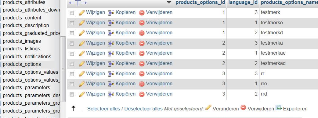

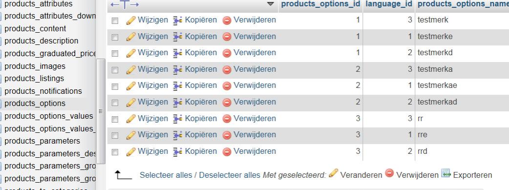

  • Hallo Andrea / Eni
    weil etwas mit die Sprache nicht richtig war sehe mal den Tabel nach auch dieser teil dass wirklich wen es Deutsch ist überall id 2 steht!
    http://plussupport.commerce-seo.de/showthread.php…full=1#post5055
    und dieser wo die auflistung hoffentlich Komplett ist.
    Wen aber noch andere Module / erweiterungen drin sind mit langid dan auch nachsehen!
    http://plussupport.commerce-seo.de/showthread.php…full=1#post5056
