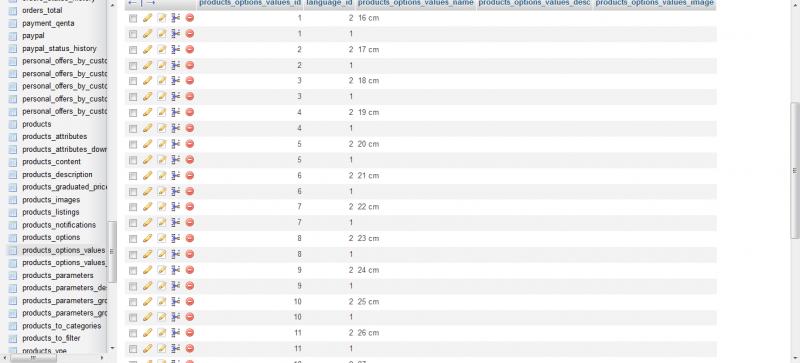

  • ich komme der sache jetzt ein wenig näher was das anlegen der artikelmerkmale angeht. habe versucht in der datenbank direkt unter der option farbe eine farbe einzugeben - das geht - aber sobald ich die dazugehöre id 2 für deutsch eingebe (so wie es bei der größe auch ist) kommt der folgende sql-fehler
    SQL-Befehl:
    UPDATE`products_options_values`SET`language_id`='2' WHERE`products_options_values`.`products_options_values_id`='1' AND`products_options_values`.`language_id`='1' LIMIT 1
    MySQL meldet:
    #1062 - Duplicate entry '1-2' for key 'PRIMARY'
    kann damit leider nur wenig anfangen.
    und zu dem thema warum die einträge im frontend doppelt erscheinen, habe ich noch nichts gefunden. hier ist mal die adresse um sich das anzuschauen.
    http://www.eurodoll-shop.de/

    Seht aus das den products_options_values_id`='1' zweimal drin ist oder?
    Mit sprachid 1 und 2 ?
    Köntest Du dieser in PHP myadmin nur die mit editor von PHPmyadmin dort ändern aber wen gleiches "id" und auch "lang id" geht es nicht naturlich?
