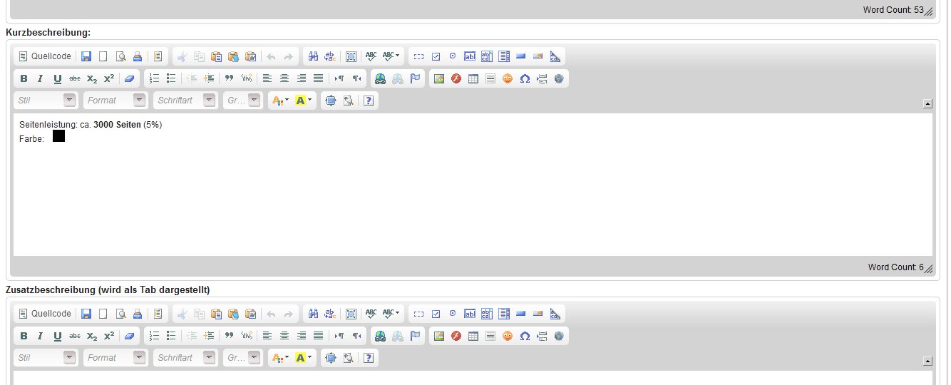

  • Irgendwie erscheint keine Grafik bei der Produktübersicht von der Kurzbeschreibung.
    Bei V2.1 funktionierte es.

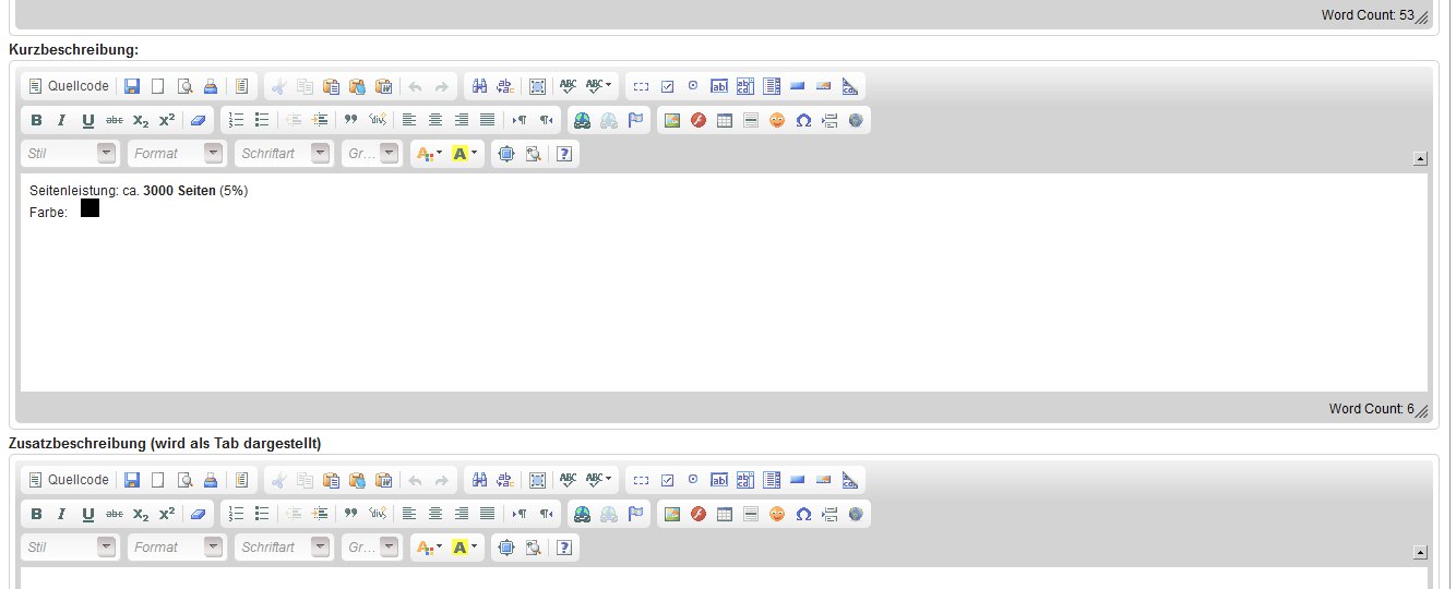

    [ATTACH=CONFIG]218[/ATTACH]
    Hier fehlt das schwarze Kästchen hinter Farbe
    [ATTACH=CONFIG]219[/ATTACH]
    Das schwarze Kästchen erscheint aber beim Produkt in der Kurzbeschreibung im Backend, sowie in der Langbeschreibung wenn man das Produkt anklickt im Frontend.
    Hat da jemand ein Tip woran das liegen könnte?
