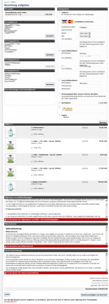

    Habe die Checkout.php designtechnisch angepasst, müsste eigentlich auch alles stimmen - es ist alles enthalten, was vorher auch enthalten war, jedoch funktionieren die Ajax - Funktionen nun nicht mehr, ich kann Bestellungen nicht mehr abschließen, Versandkosten, Preise updaten sich nicht mehr, ect...). Es liegt 100% am Code meiner checkout.php, aber ich habe keine Ahnung weshalb.
    Hat jemand einen heißen Tipp für mich?

  • Also sieht mir mehr nach der HTML Datei aus ;)
    Oh oh, sieht mir jetzt sehr durcheinander gewürfelt aus. Beim Payment block ist mir aufgefallen, die paar Zeilen Script hättest Du mit verschieben sollen.
    Nimm erst mal das original wieder.
    Wie soll es denn aussehen?
    Da hast Du aber auch die größte Datei genommen ;)
  • Gibt es den eine Kleinere?
    Es war die /templates/cseo-css-v2/module/checkout.html(<-hattest recht, verschrieben ;)) und der Umfang ist eigentlich der aus dem Originalpaket.
    Also so sieht es mit den Änderungen aus. So will ich es auch, nur funktioniert es leider nicht.
