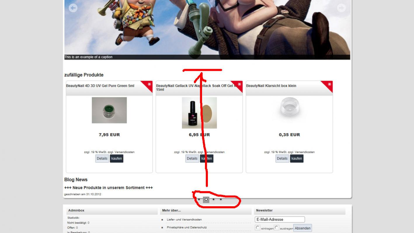

er zeigt mir zwar die arrows links und rechts an, aber nicht die bullets unter den bilder. weißt du wie ich das noch hinbekomme?lg
André -
[ATTACH=CONFIG]306[/ATTACH]
ich verzweifel langsam. die buttons sind da, aber unten. siehe bild!
wie bekomme ich die dahin wo sie auch hin sollen? hat jemand einen tipp für mich? -
Lösche oder ändere den Wert 'bottom' in der nivo-slider.css bei ca. Zeile 135
.theme-default .nivo-controlNavGruß Kay
yo vielen dank, dass war´s
