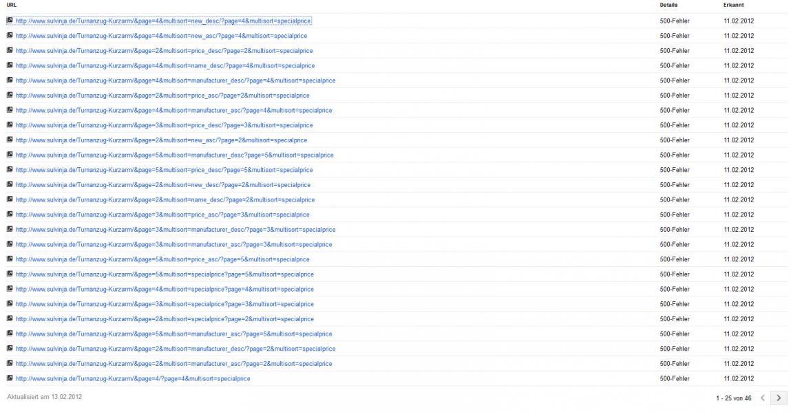

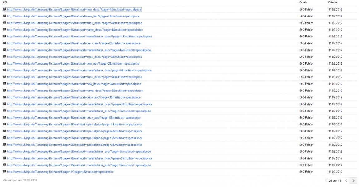

    2. Bei anderen Kategorien macht das System nicht nur doppelte einträge viel schlimmer noch vielfache doppelte Einträge was zur Deindexierung bei Google beiträgt. Aus 2 Seiten Produkte macht das Programm 404 Seiten draus. :mad:

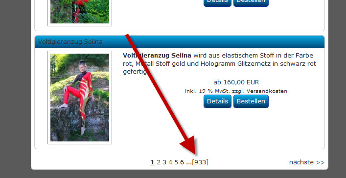

  • [ATTACH=CONFIG]144[/ATTACH]
    Hier z.B. normalerweise sind es 4 Seiten, aber sehe mal Screenshot :(
    Es gibt keine 404 Fehlermeldung, es generiert 404 Seiten an Produkte, obwohl es nur einige Produkte sind.

    Da die doppelten Einträge schon mal weg sind, ist es aus Google sicht schon mal etwas besser. Ob jetzt noch die 500 Header Fehlermeldung kommt, kann ich erst in den nächsten Tagen in den Webmastertools feststellen. Im Shop sah man keine 500 Fehlermeldung. Leider nur bei Google. (siehe vorherigen Screenshot)
