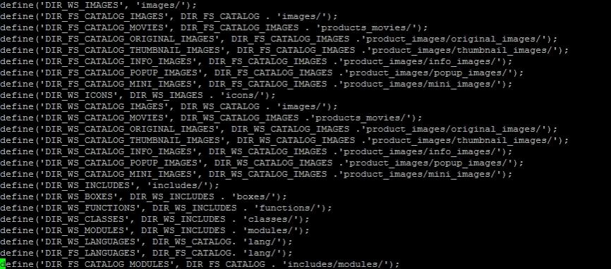

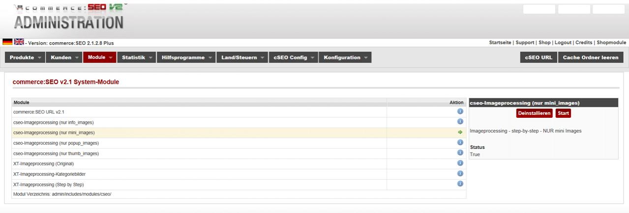

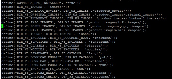

  • habe alles so gemacht, funktioniert aber trotzdem nicht.
    habe die includes/configure.php
    danach die admin/includes/configure.php passenden Verzeichnisse gesetzt.
    Schreibrechte auf die Ordner habe ich auch gesetzt.

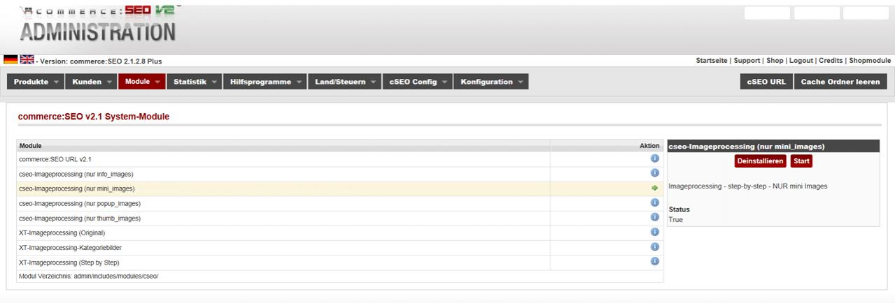

    anschließend "cseo-Imageprocessing (nur mini_images)" gestartet aber alles ohne erfolg.
    Version: 2.1.2.8 Plus
    [ATTACH=CONFIG]128[/ATTACH] [ATTACH=CONFIG]129[/ATTACH] [ATTACH=CONFIG]130[/ATTACH]

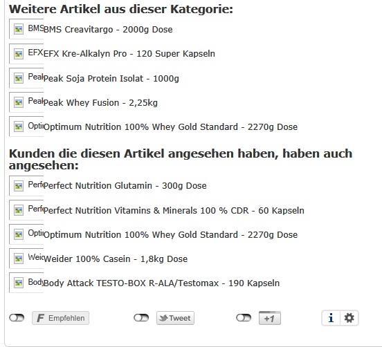

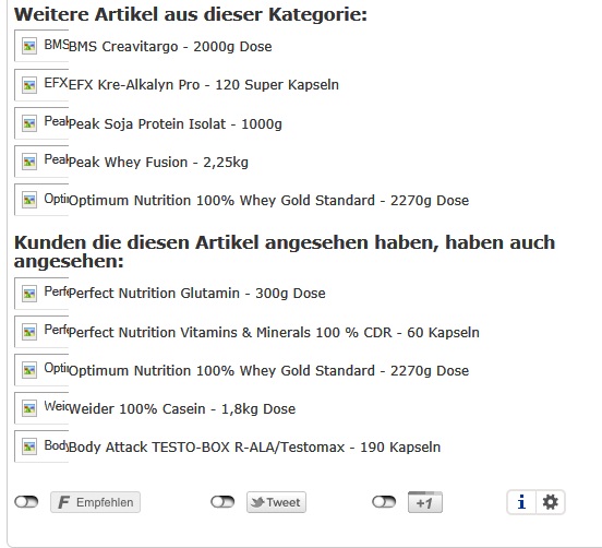

  • Also auch keiner mini images in Verzeichnis?
    Nein ich sehe den link nach den images ist gar nicht da in deiner Shop steht nur nach http://deinershop.de/
    Sollte
    Sehe eigenschaften auf dass "nicht" mini image bild.
    Also muss noch irgendwo etwas nicht drin sein, wen du den configures nur aufruft sind die pfaden noch drin?
    Oder den Template Datei selbe?

  • Ist schon besser, die links stimmen jetzt ;)
    Aber sind so wie es aus seht keiner images in Verzeichnis oder?

  • Das habe ich doch das sieht man in meinem 2ten Beitrag in den Bildern. Habe alle Möglichkeiten ausprobiert die mir jotest gesagt hat, leider ohne erfolg.
    Edit: jotest leer mal dein Postfach :)
    [ATTACH=CONFIG]131[/ATTACH]
