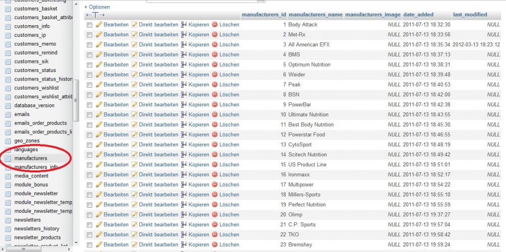

Das Update war von 2.1.1.7 auf 2.1.1.8 . Root Server EX 4 ist von Hetzner. Aber glaube nicht das die was umgestellt haben.
Hier mal ein Auszug vom PHPmyadmin "manufacturers"[ATTACH=CONFIG]158[/ATTACH]
Hallo alle zusammen,
folgender Fehler beschäftigt mich seit einiger Zeit, muss wahrscheinlich mit dem Update passiert sein.
Wenn ich auf "Bitte Wählen" drücke ist die Hersteller Liste leer.woran kann das Liegen?
siehe Bild
[ATTACH=CONFIG]148[/ATTACH]by
Also bei mir hat es inzwischen geklappt dank jotest. (siehe http://www.fitness-welt.de)
Bei mir hat der SQL Teil gefehlt, habe ihn nachträglich eingefügt und siehe da es hat funktioniert.
Nochmal einen großen Dank an JOTEST.
