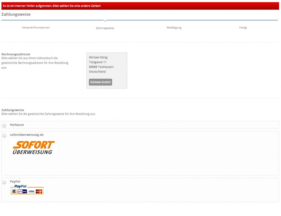

    Leider gibt das billpay modul nach dem checkoutprozess (zahlungspflichtig bestellen) eine Fehlermeldung aus wenn ich Billpay ausgewählt habe (alle anderen Zahlungsarten funktionieren):
    Fehlermeldung nach "zahlungspflichtig bestellen" unter v2.4.3 sowie auch unter v2.4.4:
    Es ist ein interner Fehler aufgetreten. Bitte wählen Sie eine andere Zahlart

    Es wird keine success page angezeigt, sondern die o.g. Fehlermeldung im Standard checkout Prozess (andere Zahlart wählen)... . Der Warenkorb bleibt mit den bestellten Produkten erhalten.
