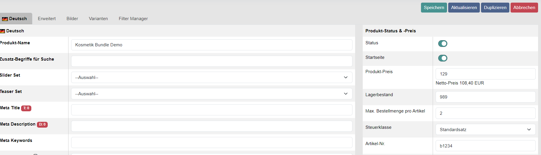

    Ja, und genau das findest Du jetzt unterhalb vom Preis.
    Schau mal, wo der Lagerbestand (rechte Spalte) ist, danach kommt: Max. Bestellmenge pro Artikel

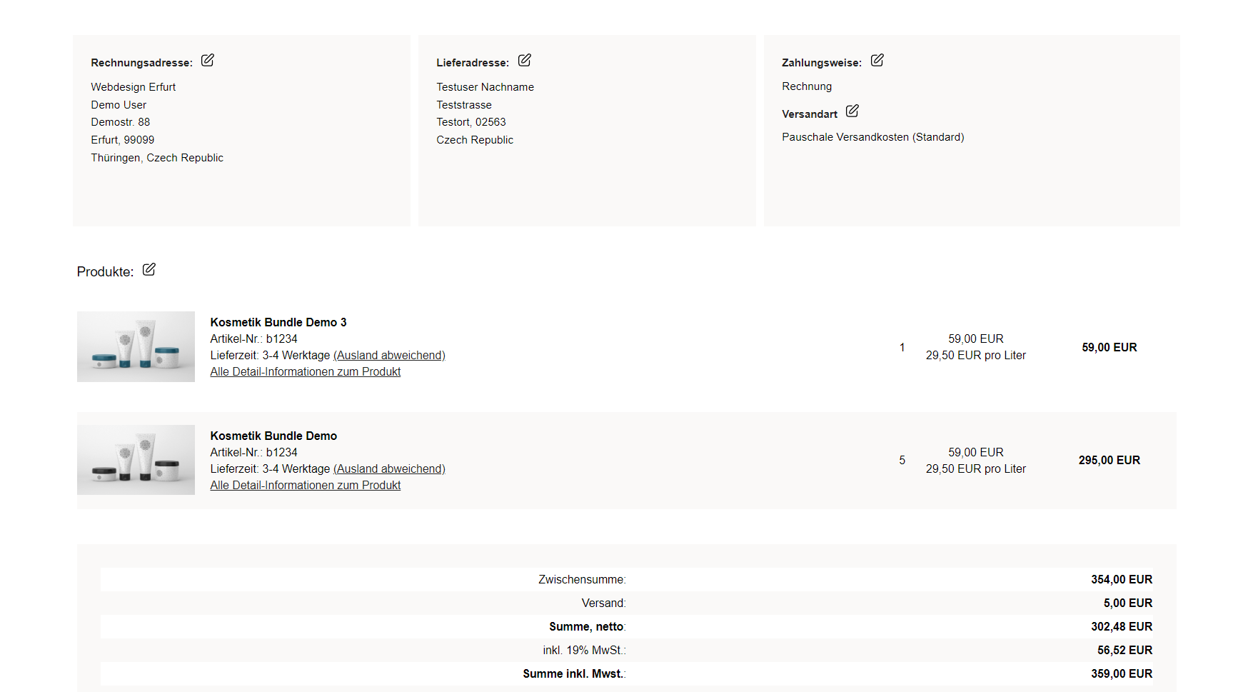

    aaaaaahhhhhhhh ok aber hast du das mal getestet? Ich habe gerade im Demoshop ein Produkt auf Max-Menge 2 gestellt, konnte aber 5 Stk. in den WK packen.
    Wenn ich nun die Anzahl im WK ändern will, wechselt er automatisch auf 2. Ändere ich nichts, kann ich die 5 bestellen.

    scheint, wenn mehrere Artikel im WK, dann kommt es aus dem Takt. Muss ich noch mal prüfen.
