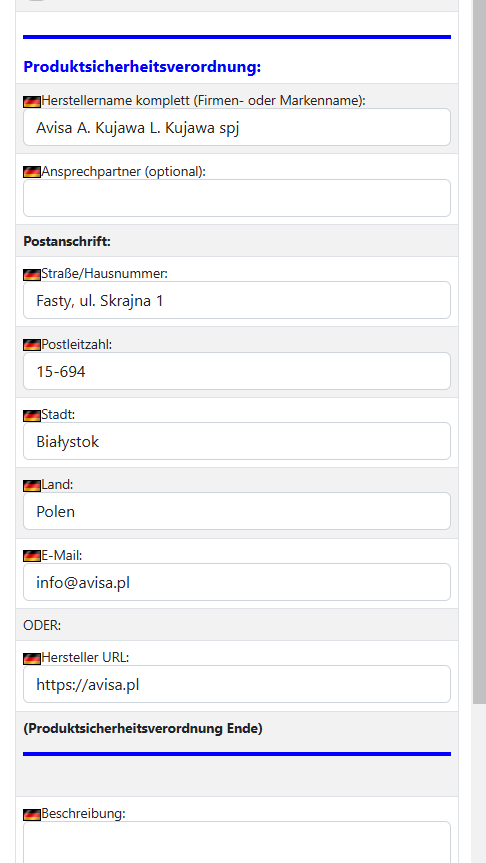

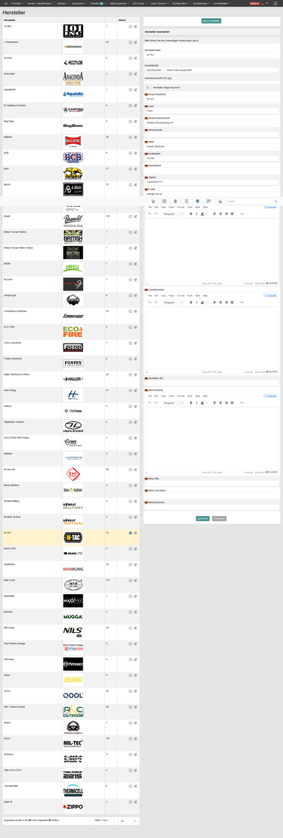

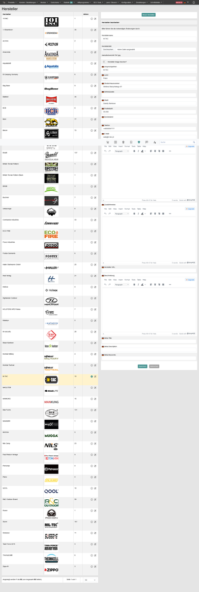

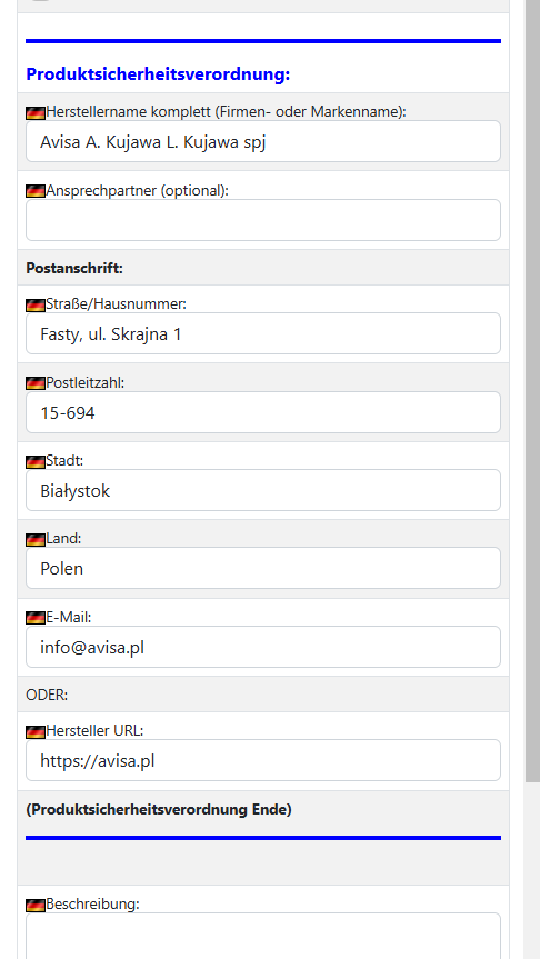

Wir haben die Hersteller Angaben nun so weitertert, dass alle notwendigen Angaben zum Hersteller, die ab dem 13.12.2024 verfplichtend sind, direkt über die Funktion Hersteller im Shop eingetragen werden können. Dazu gehören zum Beispiel Ansprechpartner, Anschrift, Sicherheitsinformationen, Zusatzinformationen.
Verwenden Sie dafür im Admin unter Produkte > Hersteller. Hier können alle notwendigen Angaben zu Hersteller ergänzt werden. Voraussetzung hierfür ist entweder midenstens Version 5.2.11 oder 4.1.52.

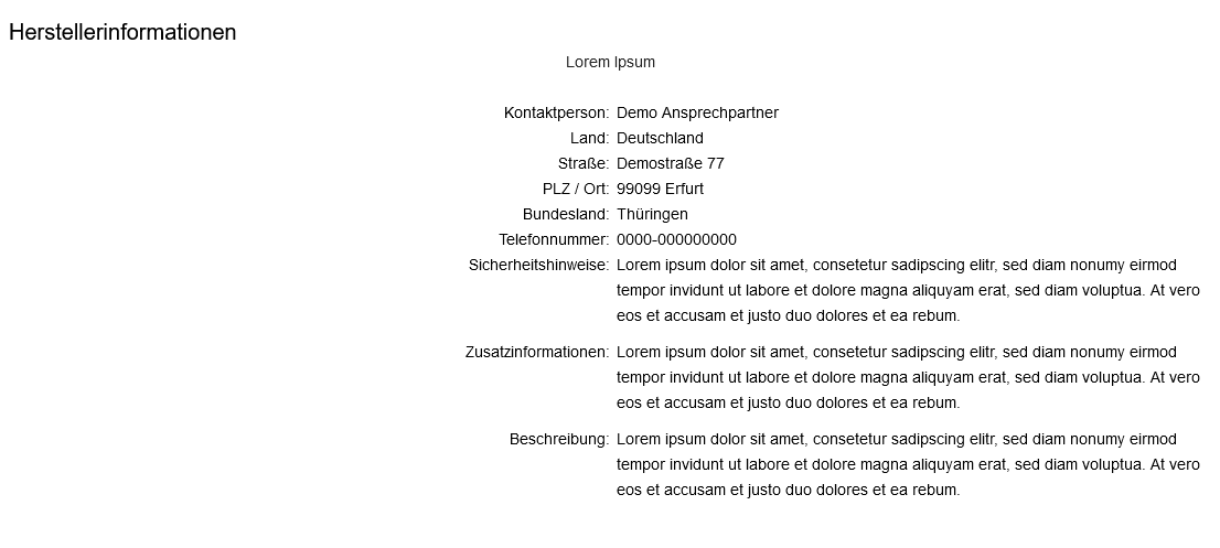

Hier ein Beispiel:
https://demoshop.commerce-seo.de/admin/manufacturers.php
Damit die Zusatzinformationen im jeweiligen Produkt angezeigt werden können, muss im Produkt der jeweilige Hersteller zugerodnet werden, falls nicht schon geschehen.

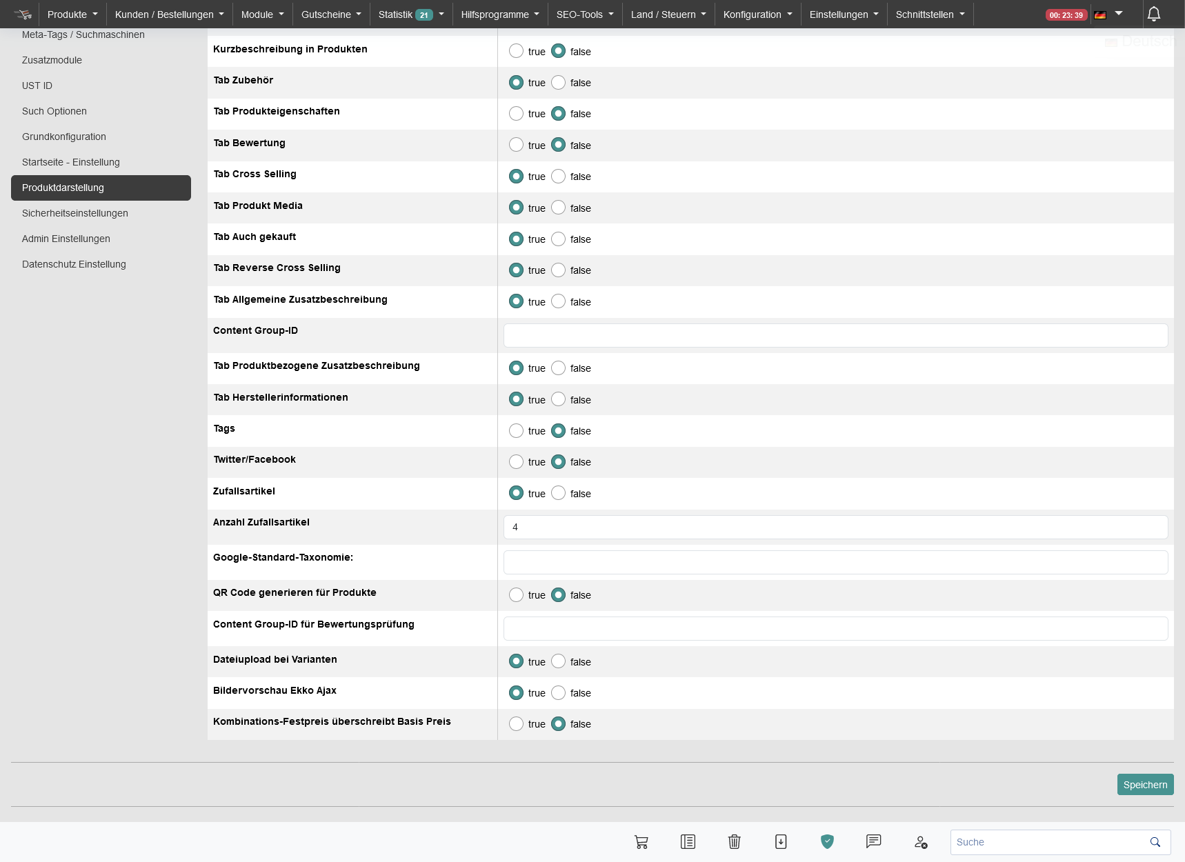

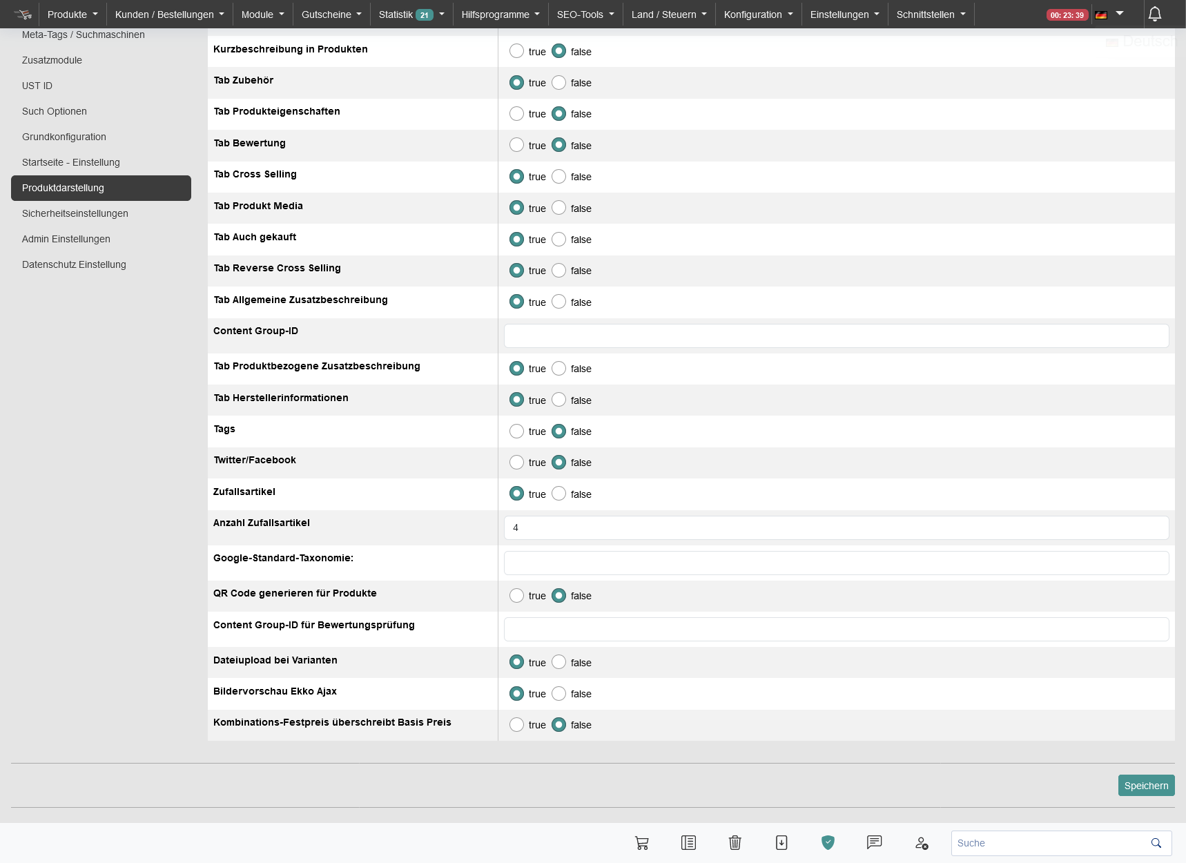

Weiterhin muss in der Einstellung für die Produktansicht (https://demoshop.commerce-seo.de/admin/configuration.php?gID=1002), der Tab Herstellerinformationen angeschaltet sein.

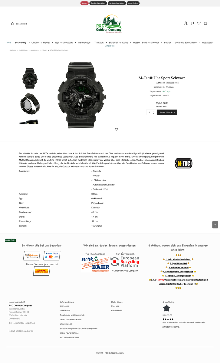

ich habe nur das Standart Template von Commerce Seo.
ich habe nichts angepasstes.
Müsste man sich anschauen wie es bei dir im Code ausgegeben wird.

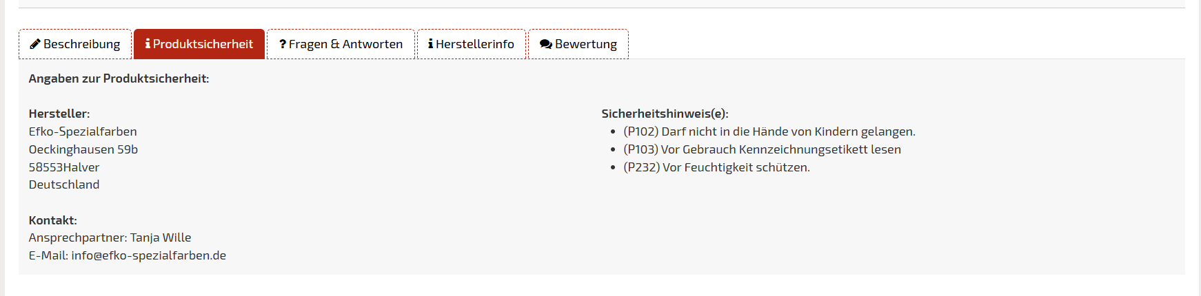

Hallo an Alle,

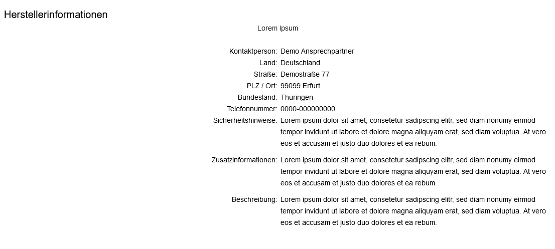

ich habe mir dies gerade im Demo Shop angeschaut.

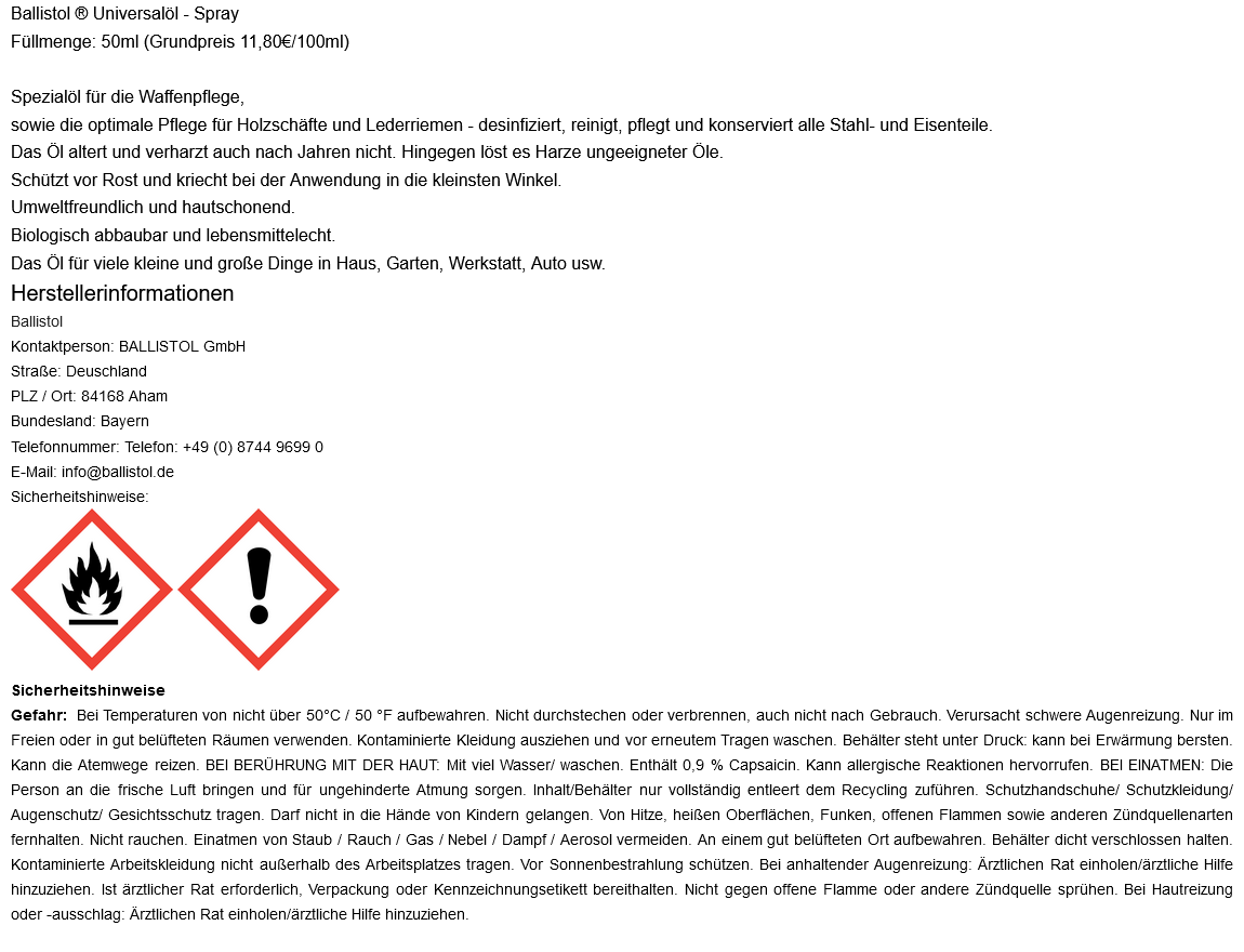

So wie es aktuell ausschaut sind die Sicherheitshinweise, Zusatzhinweise und die Beschreibung ja an den Hersteller gebunden.
Das macht doch gar keinen Sinn ??
Diese müssten doch an das Produkt gebunden sein, wenn ein Hersteller verschiedene Produkte anbietet geht es so doch gar nicht ?
Nach meinem Verständnis müsste das in der Art wie momentan das "Energy Label" im Produkt eingefügt werden?
Vll würde es auch eine Hilfe sein wenn die Gefahrenpiktogramme fest hinterlegt sind und als Auswahl im Produkt einfach mit "ausgewählt" werden könnten.

Ich habe Dir das mal angepasst, in der flex-base ist die Variante so auch drin

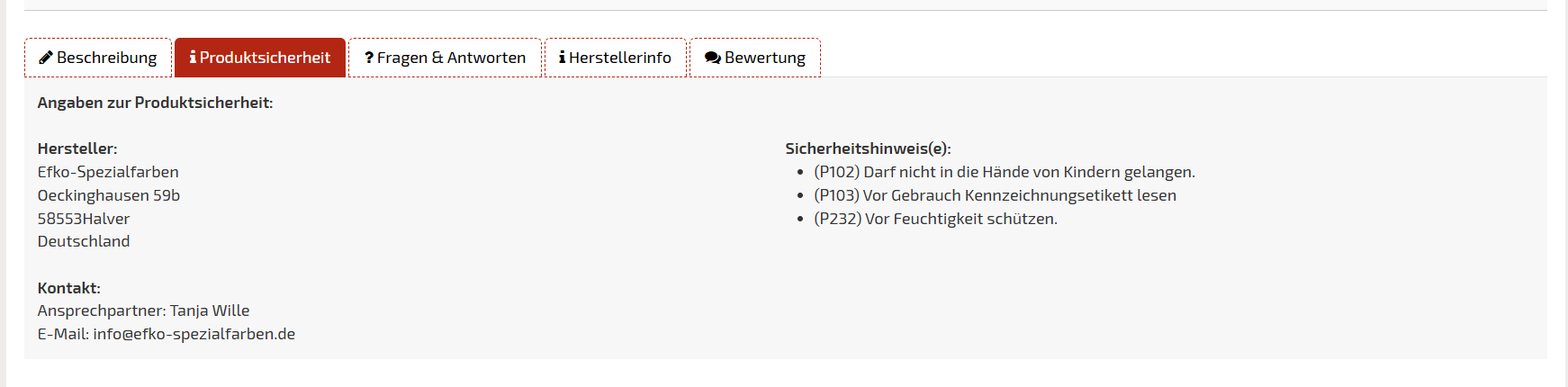

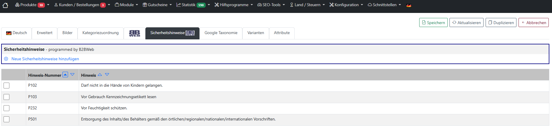

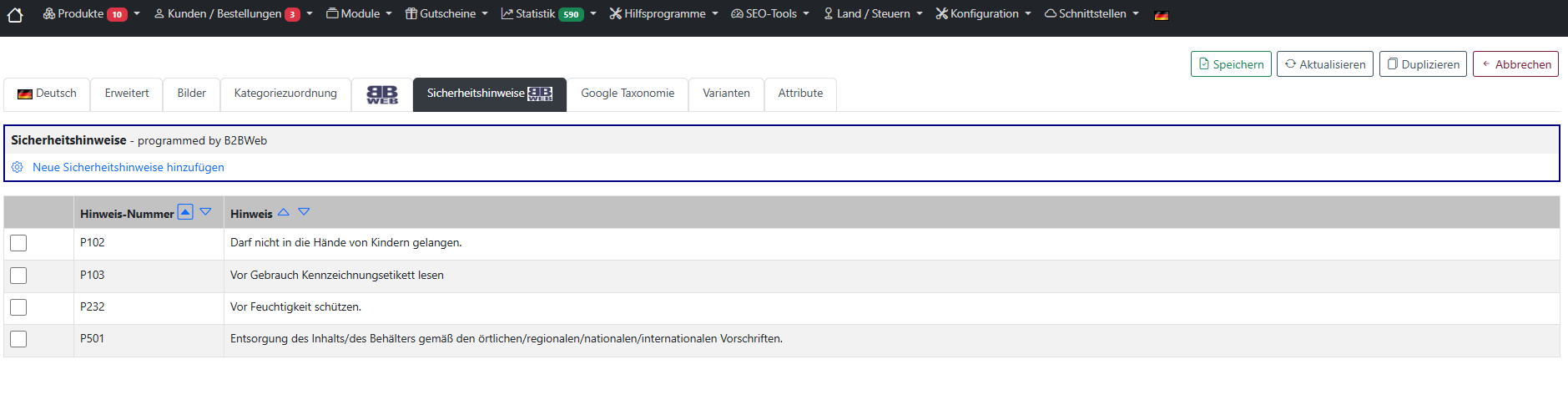

Moin, ich muss hier mal "nachtreten". Sehe ich genau so. Die Sicherheitshinweise sollten - nach meinem Verständnis" bei dem jeweiligen Produkten stehen.
- Neu
- Offizieller Beitrag

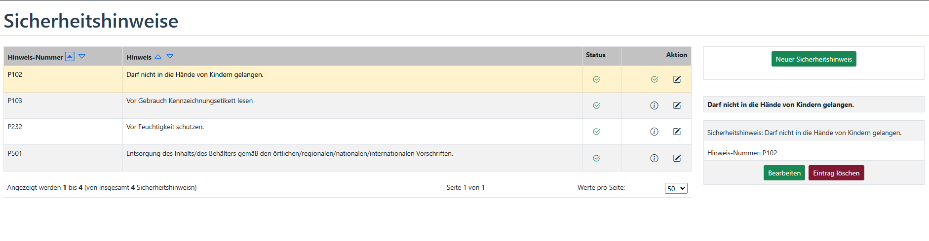

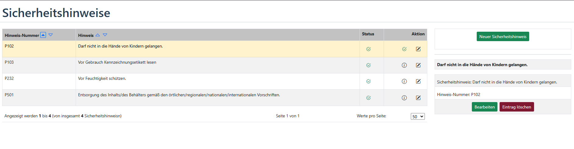

Ja, das wird in 5.2.12 dann auch erweitert, so dass man im Produkt selbt auch eigene Hinweise eintragen kann, oder aus einer Vorlage wählen kann. Update wird noch diese Woche kommen, sobald die Vorlagenverwaltung fertig ist.
