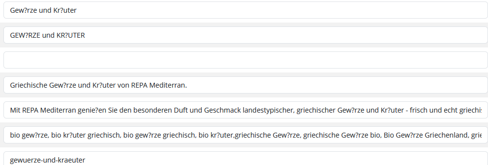

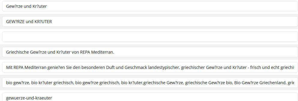

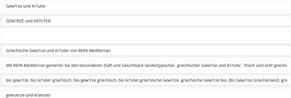

Tja, ich habe mal verucht mit dem SQL Dumper die Daten in den neuen zu importieren.
Da kommen die Umlaute mit aber keine Passwörter.
