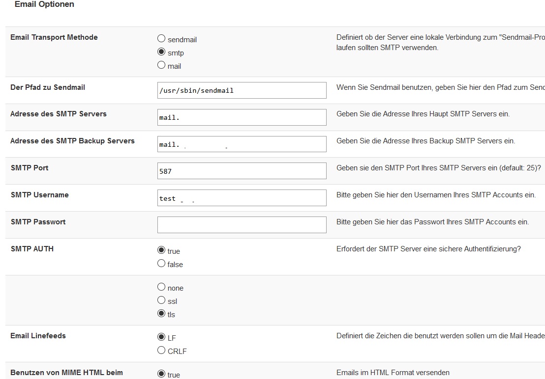

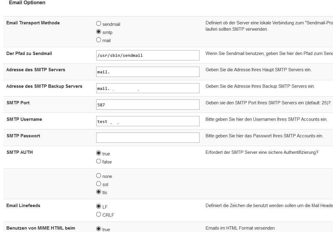

  • Dann mach mal ein Screenshot von der Config (Kannst User + Passwort ruhig schwärzen :)
  • SMTP Auth muss an sein! ;) Habe es auch mit 1&1 getestet. Der Rest ist bei mir auch so eingestellt und funktioniert.
