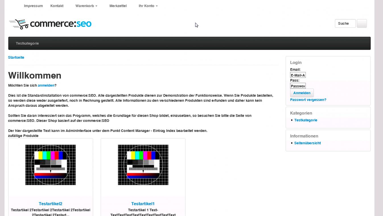

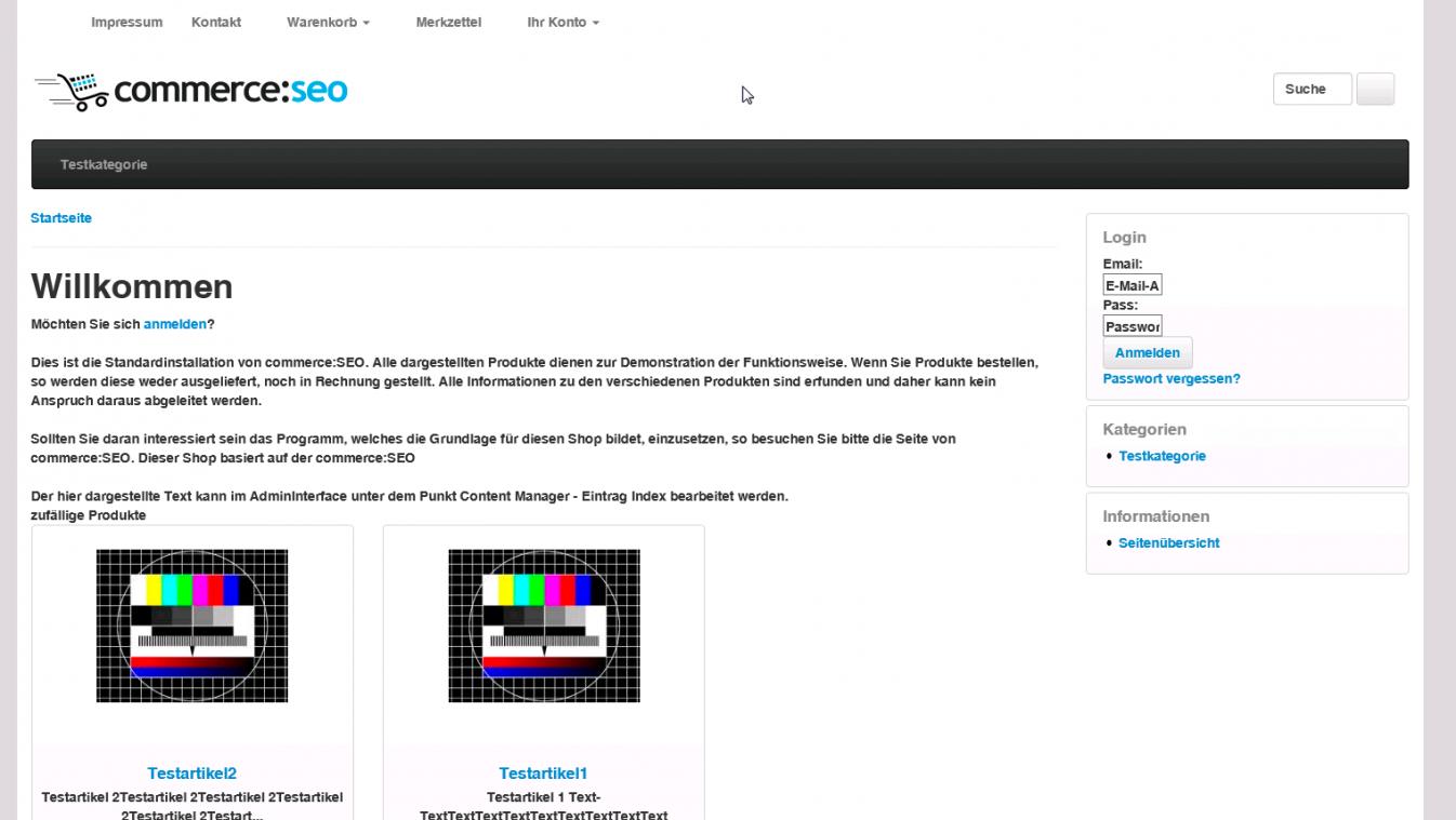

    bei einem PC im Internet-Explorer 11 ist die Schrift bei jedem Text fett, alle anderen Homepages + alter Shop sehen da ok aus?
    Jemand ne Idee woran das liegen könnte? Komischerweise ist das nur auf einem PC mit dem IE11 so.
    Wo wird eigentlich die Schriftart für den kompletten Shop festgelegt, bzw geändert? Kann mit nur vorstellen, das es da Probleme gibt.
    [ATTACH=CONFIG]710[/ATTACH]
