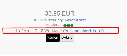

  • In der Produkt-Übersicht habe ich die Anzeige des Warenbestandes aktiviert. Wurde auch bis zum vorvorletzten Update auch so angezeigt, jedoch seit vorletztem Update zusätzlich noch die Lieferzeit sowie nun auch noch mit dem Auslandslink.
    Diese Zeile würde ich gerne in der Produkt-Übersicht weghaben. In welcher Datei muss ich da werkeln und wo was entfernen, damit die Zeile nicht mehr erscheint?
    [ATTACH=CONFIG]651[/ATTACH]

  • Hallo rosie,
    kann im Admin nicht separat abgeschaltet werden, wird mit der Lagerampel zusammen im Template aufgerufen.
    Zum testen folgende Zeile in der templates/v2next-boot-flat/module/product_listing/product_listings.html mit * auskommentieren.
    {*if $module_data.PRODUCTS_STOCK_IMG}<div id="verfuegbar{$module_data.PRODUCTS_ID}">{#text_stock#} {$module_data.PRODUCTS_STOCK_IMG}<br>{#text_shippingtime#}:
    {if $module_data.PRODUCTS_SHIPPING_IMAGE}{$module_data.PRODUCTS_SHIPPING_IMAGE}{/if}{$module_data.PRODUCTS_SHIPPING_NAME}</div>{/if*}
    darunter folgendes einfügen:
    {if $module_data.PRODUCTS_STOCK_IMG}<div id="verfuegbar{$module_data.PRODUCTS_ID}">{#text_stock#} {$module_data.PRODUCTS_STOCK_IMG}<br></div>{/if}
    Nach der Änderung erscheint nur noch die Lagerampel. Aber wie jotest schon schreibt, solange Du den kaufen Button verwendest würde ich die Lieferzeit nicht ausblenden.

  • Jungs, Ihr versteht mich nicht :D Dass da der Kaufen-Button entfernt wird, ist ja klar. Das ist auch mit einem Klick gemacht. Mir geht es lediglich darum, dass die letzte Zeile wie oben im Bild entfernt wird in der Produktübersicht-Seite. Detail-Seite etc. etc. bleibt ja alles wie gehabt, möchte nur in der Übersicht nicht zu viel Geschreibe, Links usw. stehen haben. Kunden sollen Blick auf das Produkt werfen, ob lieferbar oder ausverkauft und den Preis. Das sind die relevanten Dinge und dafür schalte ich ja auch den Kaufen-Button ab. Ich danke Dir, kaffeeboy und schaue mal, ob ich es umsetzen kann und es funktioniert.
