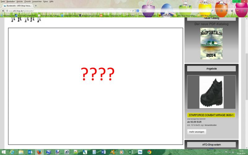

Hallo wenn ich die Bundeswehr Kateg direckt aufrufe sind keine weiteren unter Kateg... zu sehen ich hab die letzten beide update eingespielt steit dem ist das .
[ATTACH=CONFIG]649[/ATTACH]
wer kan mir helfen
Unter Kategorien nicht mer im frontend zu sehen in der katergorie
Es hat sich beim Kategorie und die einstellungen in backend für was ja oder nein woin sichtbar ist einiges getan.
Sowohl beim den Kategorien selbst aber glaube auch noch etwas auf nen andere stelle dazu gesehen zu haben also erstmal dieser kontrolieren, weiter den cache und seourl unsw.
Also beim ober und unter kategorien genau nachsehen in shopadmin was für settings gesetzt sind!
das ist es nicht denn bei meine ander Kategorien ist alles da
Da hat sich eine Leiche in der Datenbank versteckt. Ein nicht vorhandenes Produkt war in der Tabelle ptoducts_to_categories noch in der Kategorie, dadurch zeigte der Shop nix an.
Danke dir
