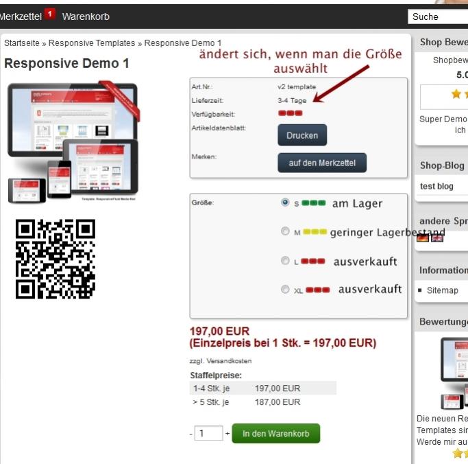

  • Wenn Admin da schon was in Hintertürchen hat, wäre es mehr als super!
    Ja, ist in den Basis-Version in Gambio Oxid etc bereits drin und nicht als Erweiterung zu kaufen.
    Es braucht ja auch nicht genau wie bei Zalando sein; mir wäre ja schon geholfen, wenn ich nicht ständig manuell die Größen deaktivieren müßte und die Kombinationen sich entsprechend ändern bezüglich Lieferzeiten und ausverkauft oder bestellbar.
    Bei Gambio heißt "Artikeleigenschaften" ( musst Dir mal ansehen im Testshop ). Dort kann man die Größen eingeben, Menge und Artikelnummer. Das einzige, was hierbei fehlt, dass man dort auch die Lieferzeit eingeben kann.
    Man kann bei Gambio in den Einstellungen auch einstellen, dass ein Attribut automatisch deaktiviert wird, wenn der Bestand auf 0 geht. Weiß jetzt aber nicht, ob das auch bei "Artikeleigenschaften" greift oder nur, wenn man die Artikel unter "Artikelattribute" einstellt. Das müßte ich mal ausprobieren im Testshop.
    Jedenfalls geht das alles bei Oxid und das alles ist auch in der normalen Freeversion enthalten und braucht nicht zusätzlich gekauft zu werden.
    Bei Commerce Seo könnte man das auch prima realisieren. Ich bastel mal ein Bildchen und komme gleich wieder :)

  • Bräuchte ich aber oben auch, denn ich möchte ja auch, dass die Kunden schon in der Artikelkategorie in der Übersicht der ganzen Produkte schon gleich sehen können, wenn ein Artikel derzeit nicht am Lager ist. Daher müßte die Ampel beim Master oben stehenbleiben
    Bezüglich Master/Slave:
    Hm, hast Du mal ein Beispiel, wie es dann mit Master/slave so aussieht? Hatte es auch mal probiert, aber irgendwie sah es eigenartig aus und habe es dann nicht mehr benutzt. Evtl. sollte ich dann vielleicht damit probieren?
    Wie sieht es denn dann aus? Hast Du noch was anderes dann geändert? Hast mal ein Beispiel, dass ich mir das mal ansehen kann?
    Einmal editiert, zuletzt von rosie (20. Juli 2013 um 13:55)

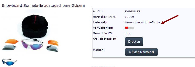

    Ist auch den Core php geänderd, wegen den anzeige welches Bild und noch par kleine sachen.
    Oben ist es doch beim MAster/slave! in jedenfall wo es sein soll in den Listen!
