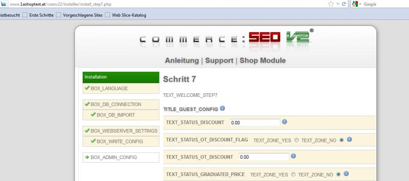

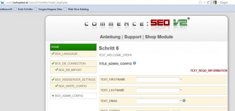

fehler in textnamen ausgabe bei install ...
  • hmm...
    ist das nur bei mir so ?
    und wenn ja warum ist das so ?
    es werden in der installation keine feldnamen angezeigt sondern nur der befehl der die bezeichnungen anzeigen solle ...
    ist das einfach noch nicht fertig oder ist das ein fehler ?
    zur veranschaulichung ein kleines bild :
    [ATTACH=CONFIG]200[/ATTACH]
    [ATTACH=CONFIG]201[/ATTACH]
  • Da stimmt Dein Session Pfad in der PHP Einstellung nicht. Bei der Installation wird auf Session = file gesetzt und wenn du PHP im Standard installiert hast, ist der Session Pfad nicht korrekt beschreibbar. Oft bei Root Server mit Plesk der Fall
  • Bei der installation wird immer der session pfad von PHP genommen. die db ist da noch leer! unter php5.3 stimmt der pfad aber NIE! :)
