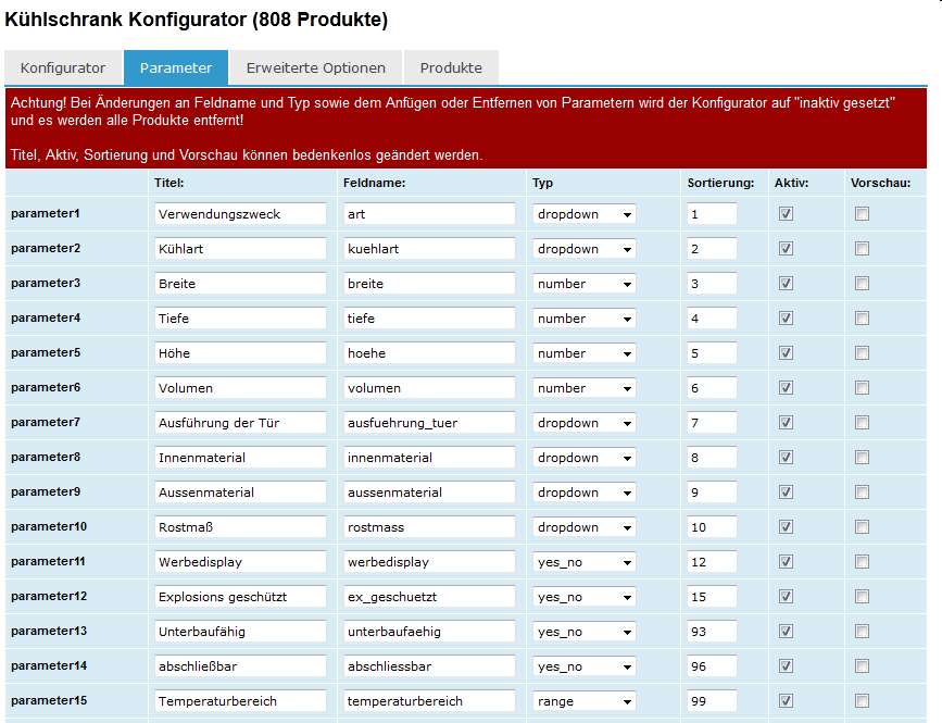

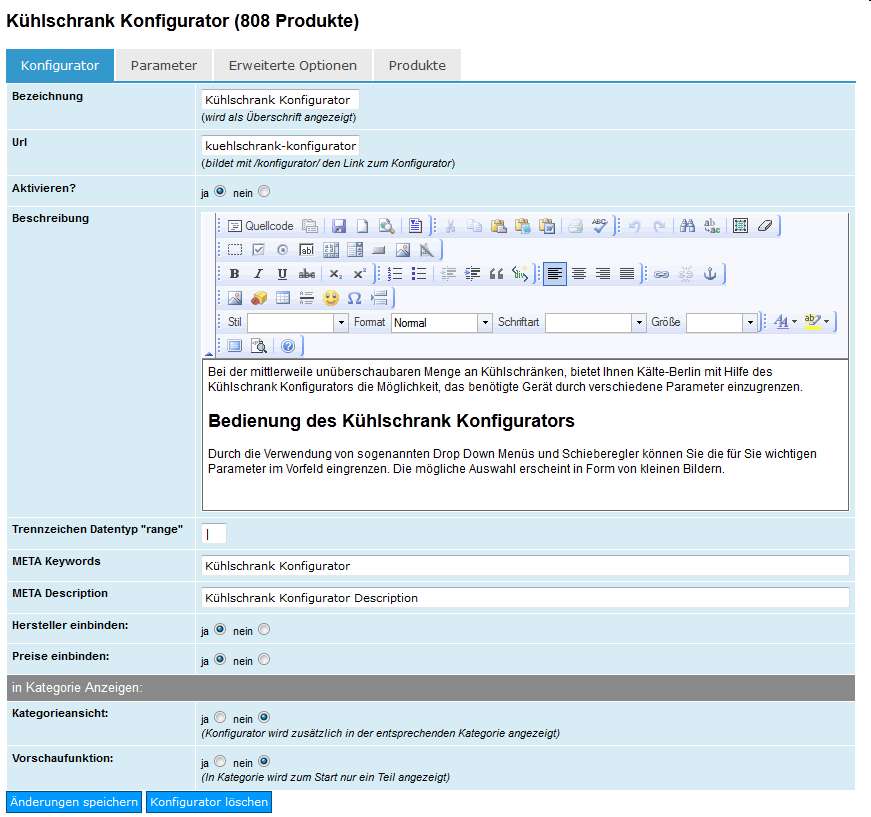

  • Hi Admin,
    ich denke mal, wir haben unseren Filter bereits auf einen guten Weg gebracht.
    Die fertige Standalone Lösung haben wir bereits in unserem XT Shop integriert. Einen Blick auf die Vorabversion könnt Ihr hier werfen
    Etwas Feinschliff fehlt noch, aber die Funktion ist gewährleistet.
    Im Admin werden die notwendigen Parameter der URL eingearbeitet [ATTACH=CONFIG]252[/ATTACH], die Zuordnung der Felder sowie das Anlegen der Datenbank erledigt [ATTACH=CONFIG]253[/ATTACH]
    Die Werte werden per CSV Datei importiert, das ist die eigentliche Fleißarbeit
    Greetz pq
