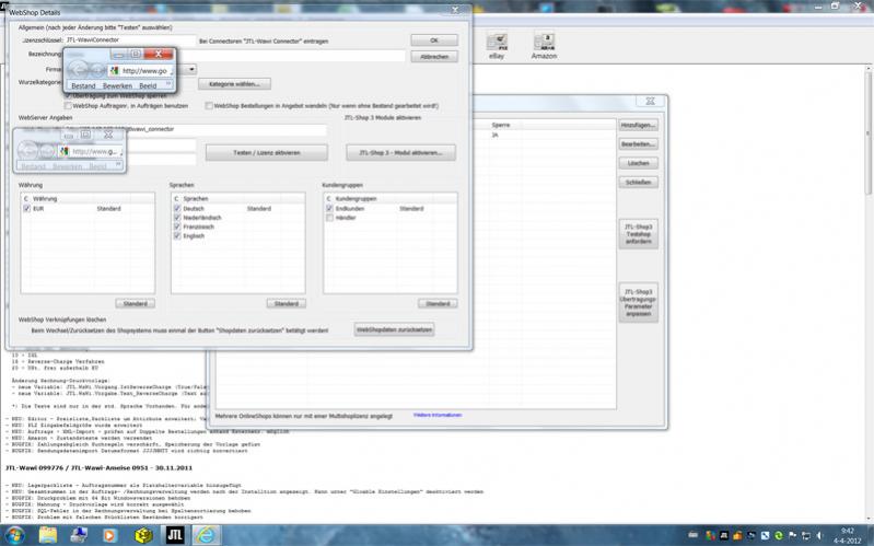

  • Hilfe in JTL Forum geht aber naturlich muss man geduld haben und freundlich bleiben.
    Den XT teil von Forum steht fast alles was man braucht für anpassung auf XT und forks.
    [ATTACH=CONFIG]165[/ATTACH]
    Nur die einstellungen muss man bei Install, Firmen und Mandant alles richtig machen und Komplett.
