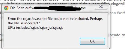

ich habe beim Bestellabschluss: /checkout_payment.php und /checkout_confirmation.php die Meldung wie auf dem Bild:
[ATTACH=CONFIG]150[/ATTACH]
Installiert ist 2.1.2.8 Plus
Soll ich den Fixpack 10 installieren?

nene das Fixpack da ist für eine ganz andere Version!
Normales oder onepage checkout beide mal versuchen, wen nicht nur den XAJAX.js selbe dan vielleicht Kombo mit einer Zahlmodule und ONEPAGE (ajax) checkout
Kann denn keiner lesen? Die Meldungs sagt es doch, die Datei includes/xajax/xajax_js/xajax.js FEHLT, IST DEFEKT oder FALSCH ÜBERTRAGEN ![]()
Hast Du mal nachgesehen, ob die Datei da ist?
Ja das war das erste, was ich getan habe. Die Datei ist da.

Prüfe mal , ob Dein cache Ordner nicht schreibgeschützt ist. Hast Du einen Link?

Ich hatte es eingefügt, da du meintest, dass sie vielleicht defekt ist. Aber daran habe ich nichts geändert.
Der Cache Ordner ist zur Zeit auf 777 eingestellt. Ich schicke dir per PN den Link. Solange der Shop noch nicht fertig ist, will ich nicht riskieren, dass Abmahnlustige irgendwas finden.

Also der Stand ist, dass es nicht nachvollziehbar ist. Im "normalen" Forum hat da wohl jemand eine .htaccess im includes Ordner, die aber da gar nicht sein dürfte. um es nach zu stellen, wäre ein Link hilfreich.
ich hatte es schon aufgegeben mit dem Shop. Und jetzt habe ich mich wieder rangesetzt. Die .htaccess komplett auskommentiert, nun es funktioniert ![]()
