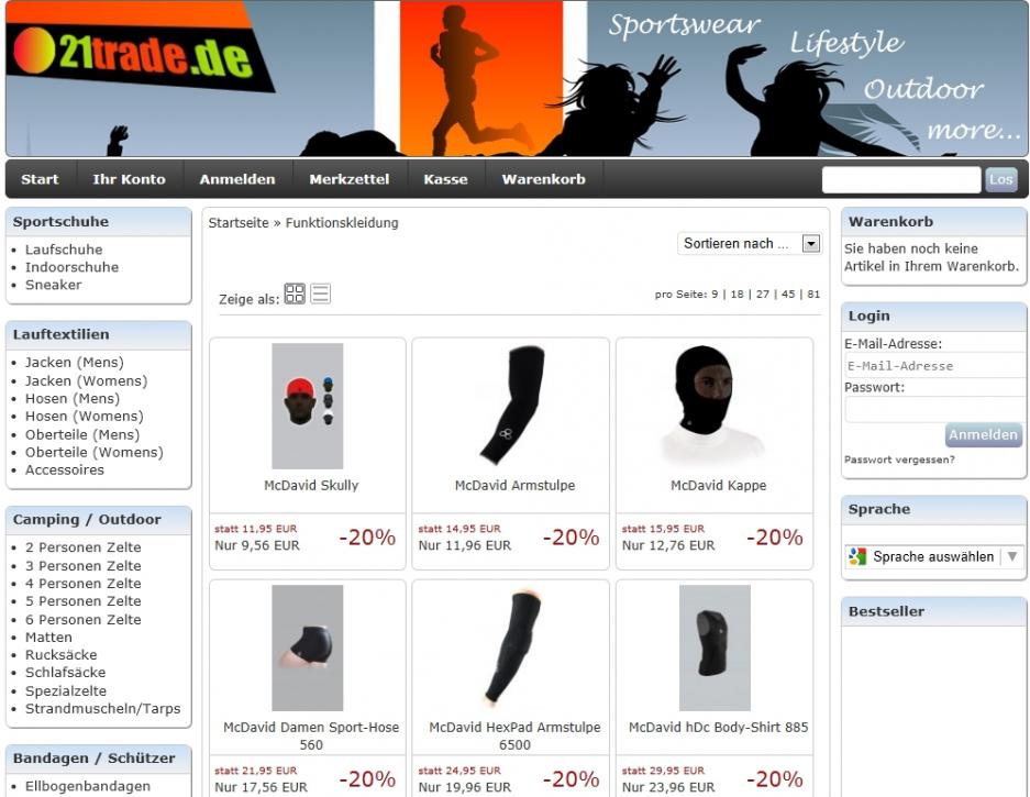

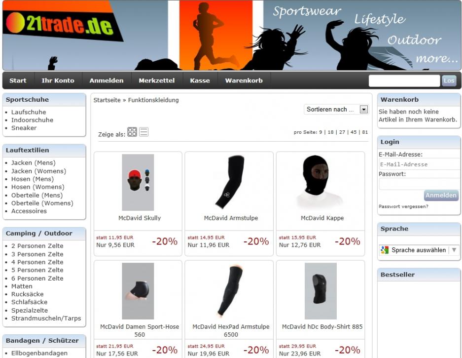

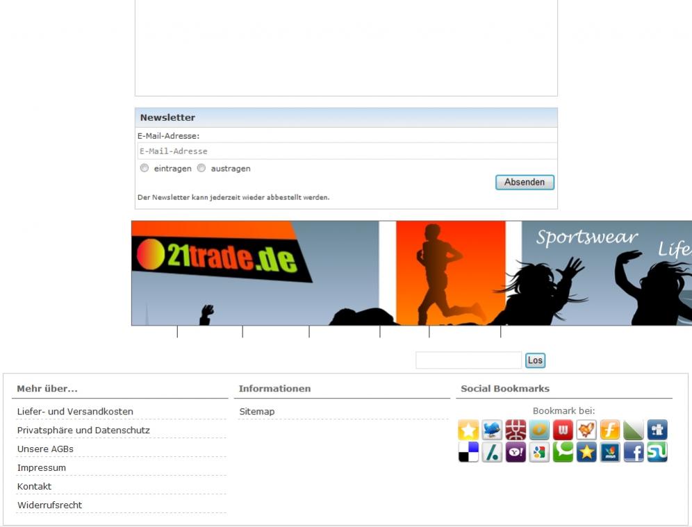

3. Gibt es ein Darstellungsproblem im IE 7. Hier einmal 3 Screenshots.
Bild1 - so wie okay, IE 8, IE9, Google Chrome
Bild 2 und 3 das zerschossene Template IE 7 - alle Boxen werden in die Mitte und dort untereinander gesetzt. Der Header ist ganz unten auf der Seite:

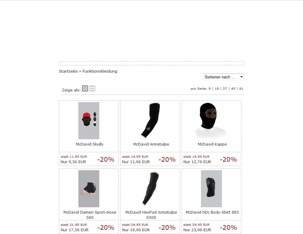

Einen letzten Schöheitsfehler, den Ihr Vielleicht noch beheben könntet:
In der Bestellbestätigungsemail ist der Rahme bei der Rechungsadresse verschoben, wenn Rechnungs-und Lieferadresse gleich sind. Siehe Bild:
[ATTACH=CONFIG]108[/ATTACH]
OK, das schaue ich mir an. zu Deinem IE Problem. Schau mal in die ie.css. Wenn Du in der struktur.css Breiten Änderungen gemacht hast, muss Du das dort auch ändern.
Die E-Mail Vorlagen wieder herstellen Funktion ist im FP2 komplett überarbeitet und funktioniert jetzt.
In der Struktur.css habe ich keine Breitenänderungen durchgeführt. Daran kann es nicht liegen.
Kann es eventuell sein, dass die Breite der Bilder in der v2_prduktpromotion eine Rolle spielt?
Grundsätzlich sieht es so aus, als ob der IE7 bei mir die css erst garnicht verarbeitet, da z.b. die Ecken der Produkte nicht rund sind, wie bei den anderen Browsern.
