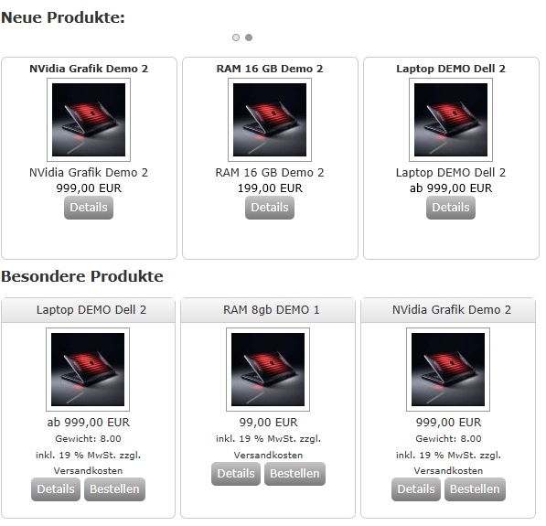

  • Wir haben ein ähnliches Problem. Bei uns funktioniert das Slide zwar, aber die "Navigation" funktioniert nicht und bringt den 404 Error.
    Das Design stimmt auch nicht mit dem von den anderen Produkten überein. Sollte auch noch geändert werden. Ich habe bei uns folgendes ersetzt in der Datei /templates/cseo-css-v2/modules/new_products_default.html
    <h2 class="listing_h2">
    <a href="{$module_data.PRODUCTS_LINK}" title="{$module_data.PRODUCTS_NAME}">
    </a>
    </h2>
    Mit
    <h3 class="listing_h3 border_top_radius_6">
    <a class="tooltip" href="{$module_data.PRODUCTS_LINK}" title="{$module_data.PRODUCTS_NAME}">
    </a>
    </h3>
    Bild ist aus dem Demo-Shop. Betrifft glaube ich auch die aktuelle Version.
    [ATTACH=CONFIG]102[/ATTACH]
