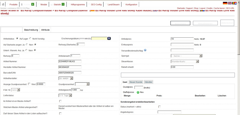

IN Admin Produkt bearbeiten ist noch ein fehler drin hier ins Template ansicht?
Template Admin produkt bearbeiten noch nicht 100%
Könntest du den Fehler etwas genauer beschreiben!
Weisses wie vorher auch mit den v222[ATTACH=CONFIG]310[/ATTACH]
Schauen wir uns an! Danke.
gehe ich richtig in der Annahme, dass es im IE auftritt?
Ist in v2.3.1 behoben -
Yep in IE nicht in FF
Habe dir den ftp und admin zugang zum testshop gemaild vorher
Ist angekommen, sollte in v2.3.1 aber auch behoben sein.
Brauche es ja nicht doppelt schreiben, Fehler ist in der 2.3.1 weiter vorhanden. Im IE9. Bei mir tritt der Fehler schon auf, wenn ich ein neues Produkt anlege. Im Firefox ist es aber auch bei mir OK.
uhm ja mit ie 8 und ie9 den fehler
den fehler kann ich auch bestätigen. tritt in der v2.3.1 auf mit ie9.0!
im firefox gehts. -
Ich bin dran. Liegt daran, dass für die Gruppenpreise das xajax an oberster Stelle eingefügt wird. Das mag der IE nicht so recht, beim IE10 geht es aber.
