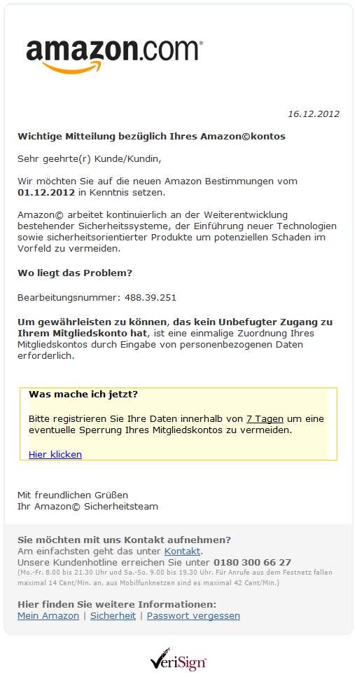

Hi,
Eine beunruhigende Mail kam heute rein.
Eine wirklich sehr gut gemacht Phishing-Mail (hab sie mal angehängt). Für jemand unbedaften sicherlich gefährlich. Mir fällt zwar sofort auf, daß nicht mit richtigem Namen angesprochen wird und das so Dinger eigentlich immer quatsch sind, was mich aber an der Mail wirklich stört ist der Empfänger:
Ich hab die Angewohnheit für fast jede Gelegenheit wo ich mal keine WegwerfeMailadresse nutze, einen extra mailalias anzulegen. So auch hier bei Commerce Seo. Besagte mail habe ich ausschließlich hier im PlusForum, im normalen Supportforum und im OnlineShop (seo-template.de) verwendet. Sonst nirgends. Jetzt stellt sich mir die dringliche Frage:
wie kommt meine Mailadresse, die eigentlich keiner kennen kann, in die Hände von Phishern?
Will jetzt mal nicht unterstellen, daß Ihr die Mailadressen Euer Kunden weiterverkauft, oder schräge Sachen macht. Aber schaut doch mal bitte, ob nicht eines Euerer Boards, oder der ganze Server kompromitiert wurden.
