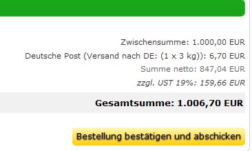

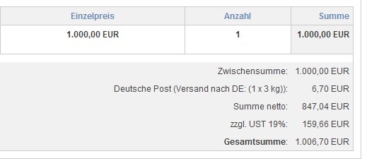

    Bei der Bestellung des Demoartikels wird folgendes angezeigt.
    [ATTACH=CONFIG]85[/ATTACH] Bestellvorgang
    [ATTACH=CONFIG]86[/ATTACH] Auftragsbestätigung per Mail
    Der Steuersatz steht auf 19.0000 und der Nettobetrag wird in der Artikelbeschreibung auch korrekt dargestellt.
    Was könnte da falsch sein?
    Version v2plus 2.1.1.4
    Okey, die Darstellung ist wohl etwas verwirrend...
    Z.Z. ist das DHL Paket nach UStG umsatzsteuerfrei
    Damit sind die Versandkosten im Beispiel 6,70 EUR eher ein "Bruttopreis".
    Diese Versandkosten werden aber der Nettosumme zugeschlagen.
    Nettosumme + 19% UST ergibt natürlich einen
    anderen Gesamtbruttopreis als angezeigt wird.
    Vielleicht wäre es besser Steuerfreie Zuschläge direkt über der Zeile Gesamtsumme darzustellen
