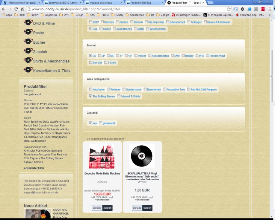

    [ATTACH=CONFIG]513[/ATTACH]
    So sieht es bei mir aus
    Allerdings, was hat Depeche Mode mit Rolling Stones zu tun?
    ... und was hat die gebrauchte Platte da zu suchen wenn du "neu" im Filter angeklickt hast. Genau da liegt das Problem. Wenn man "eines der Kriterien muss zutreffen" angeklickt hätte, haut das ja auch hin. Wenn man jedoch "alle Kriterien müssen zutreffen" angeklickt hat, haut es nicht mehr hin.
    Wirkt auf mich so als wenn der Filter "eines der Kriterien muss zutreffen" & "alle Kriterien müssen zutreffen" ingoriert. Die Werte wurden den Artikeln auf jeden Fall korrekt zugeordnet. Das habe ich überprüft.

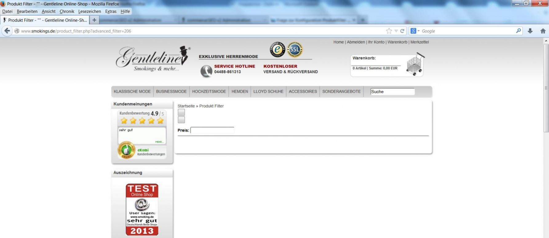

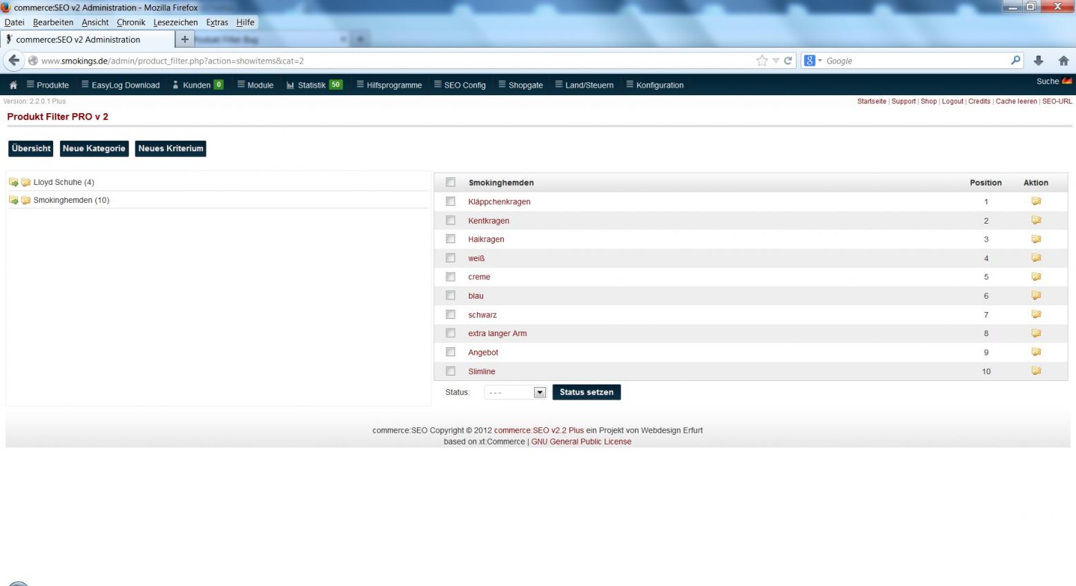

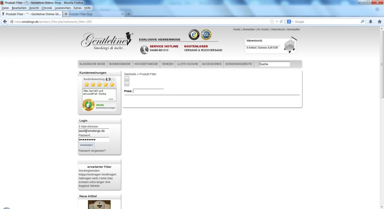

    Hallo robbee, bin auch grad beim Filter einrichten. Kannst du mir einen Tip geben warum mein "erweiterter Filter" gar nicht angezeigt wird?
    z.B. http://www.smokings.de/product_filter…=5&category=205
    http://www.smokings.de/product_filter…nced_filter=205
    [ATTACH=CONFIG]516[/ATTACH]

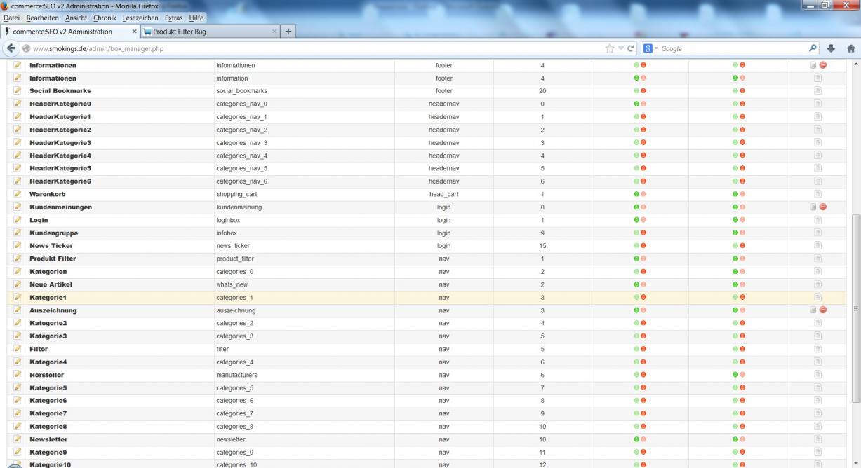

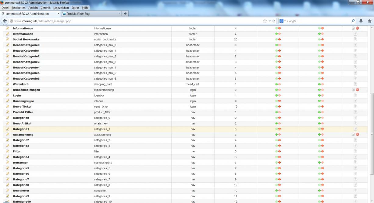

    Hmm, ich kann dein Produktfilter auf der Seite garnicht finden. Den musst du in einer Box aktivieren unter "Boxen Manager".

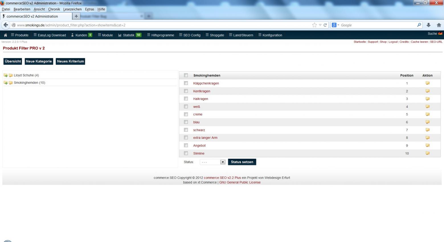

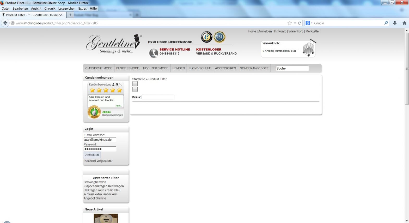

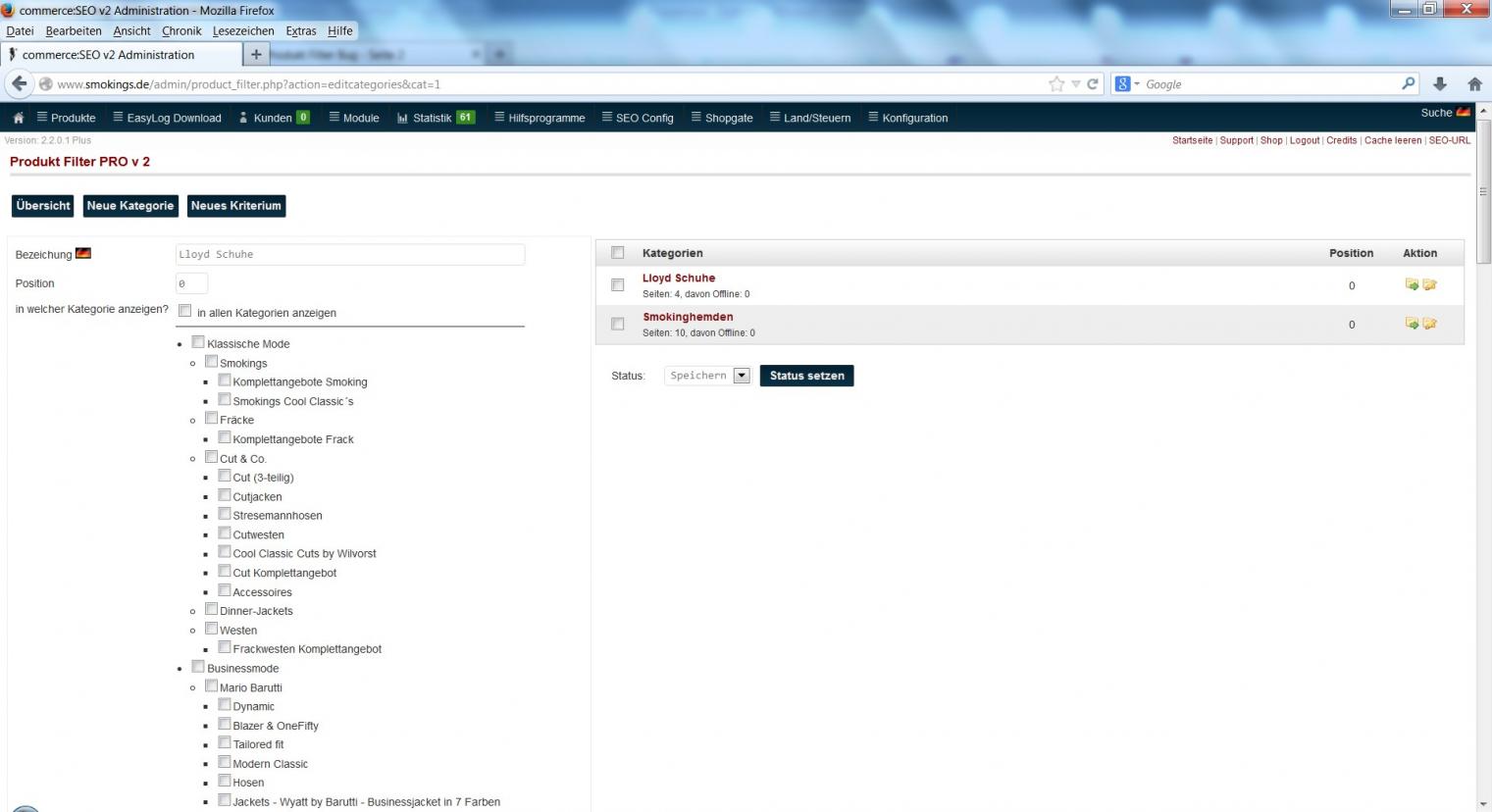

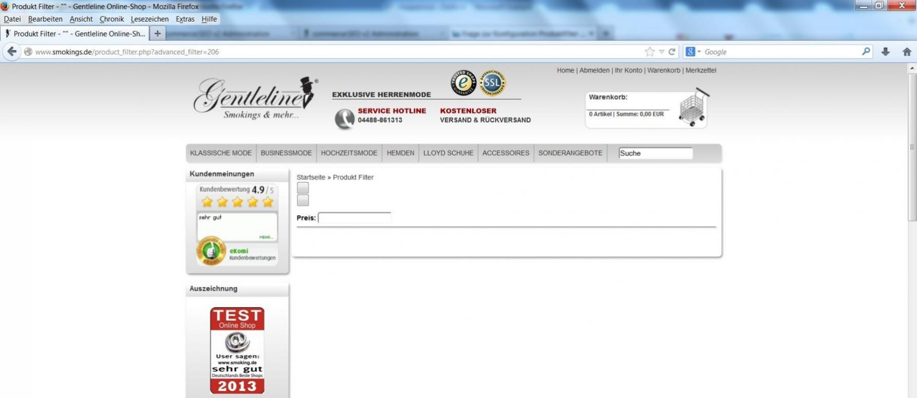

    Ich habe den Produkt Filter (nicht Filter) aktiviert und so eingerichtet, dass er "nur" in ausgewählten Kategorien angezeigt wird - z.B. http://www.smokings.de/Hemden/ Dann filtere ich nach z.B. "Kläppchenkragen" was auch funktioniert - http://www.smokings.de/product_filter…=5&category=205 - Bei dieser Auswahl ist aber auch das Kriterium Farbe eingerichtet - wenn ich jetzt aber auf "erweiterter Filter" gehe passiert nichts mehr!? http://www.smokings.de/product_filter…nced_filter=205
    [ATTACH=CONFIG]517[/ATTACH]
    [ATTACH=CONFIG]518[/ATTACH]

    Sehe das Problem, ja, der Erweiterte Filter ist quasi ohne Funktion bei dir.

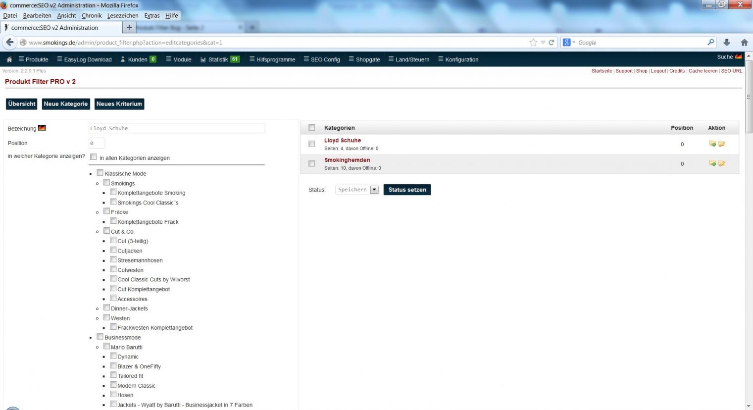

    Sehe ich auch so aber der Admin ist dran soweit ich weiß ;) Habe dein Problem auch genauer angesehen, da lande ich ja dann auch noch... Das mit den Kategorien kannst du unter Produkte > Produktfilter einrichten...
    [ATTACH=CONFIG]520[/ATTACH]
