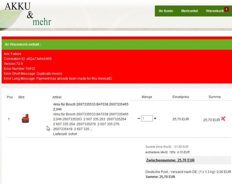

Wie leider auch schon mit der alten Shopversion habe ich massive Probleme wenn Kunden mit PayPal bezahlen wollen.
Bei ca. 20% der Kunden ist keine Zahlung möglich. Egal ob mit PayPal oder PayPal-Express.
Es kommt folgender Fehler:
[ATTACH=CONFIG]445[/ATTACH]
Prodleme mit PayPal
Du hast entweder mehrere Shops laufen, oder die Bestellnummern zurückgesetzt - das Problem ist, dass die vom Shop übergebene Order-ID bei Paypal schonmal verwendet wurde :wenn du z.B. 2 Shops laufen hast die beide bei Order-Id 1000 anfingen passiert das häufig.
Du brauchst `nen Prefix für die Orderids pro Shop, dann ist das Problem erledigt, lässt sich einstellen im Com:seo bei Paypal-Express einstellungen (gitl auch für normales PP)
Ja, ich habe mehrere Shops, aber nur bei dem einen kommen eigentlich Bestellungen an.
Aber vielen Dank! Ich werde das Mal probieren. -
Egal woher, dein Paypalaccount hat besagte Order-Ids schonmal irgendwoher bekommen, ein Prefix löst das Problem aber garantiert.
