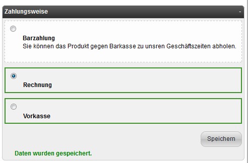

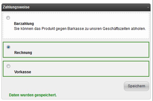

habe 2.2.2.1 derzeit installiert. ZahlModule mal testweise Rechnung und Vorkasse.
Der AjaxCheckout ist aktiviert - wähle ich jetzt eine Bezahlart direkt über den Radio aus, erscheint der Text daß gespeichert wurde und ein grüner Rahmen kommt. Klicke ich dann auf das Feld der anderen Zahlart bleibt der grüne Rahmen bei der Bezahlart die via Radio ausgewählt wurde, aber bei der soeben geklickten erscheint er auch - ebenso die "gespeichert" Nachricht.Dazu wechselt beim klick auf .moduleRow die klasse auf .moduleRowSelected. Das passiert im übrigen auch bei den Versandmodulen.
Das schönste verhalten wäre beim click auf ein modul, daß der Radio selektiert wird und feddisch - Rest könnte dann so bleiben und der Checkout ist auch für Grobmotoriker bedienbar :pHab mal nen Screen mit StandardTemplate gemacht damit es klarer wird.
Mag nicht drängeln, aber der Shop soll mitte/ende nächster Woche online, kann das "zeitnah" gefixed werden, oder muss ich da selbst ans JS ran? Weil Checkout sollte schon problemlos gehen...Gruß und Dank
