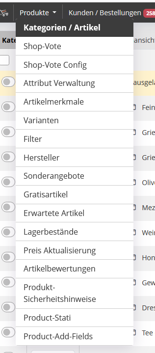

    ich habe gerade eine Abmahnung bekommen weil ich beim Shop Vote nicht erklärt habe das die Bewertungen von mir geprüft sind.
    Ich komme gerade vom Gericht, das wird teuer.
    Wo kann ich die Texte für das Shop Vote ändern??

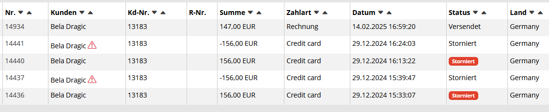

    ich habe mit Entsetzen fesgestellt das bei mir der Rechnungskauf obwohl bei Neukunden erst ab dem 3. Kauf Freigeschaltet ist, die Fehlkäufe auch als durchgeführte Käufe gezählt werden! Das ist nicht der Sinn der Sache,. der Kunde wurde 2 mal von Klarna abgewiesen und beim 3. wurde ich der Rechnungskauf freigeschaltet.
    Hat das jemand auch schon gehabt? Ich finde das ist ein Risiko.
