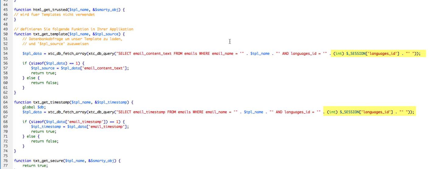

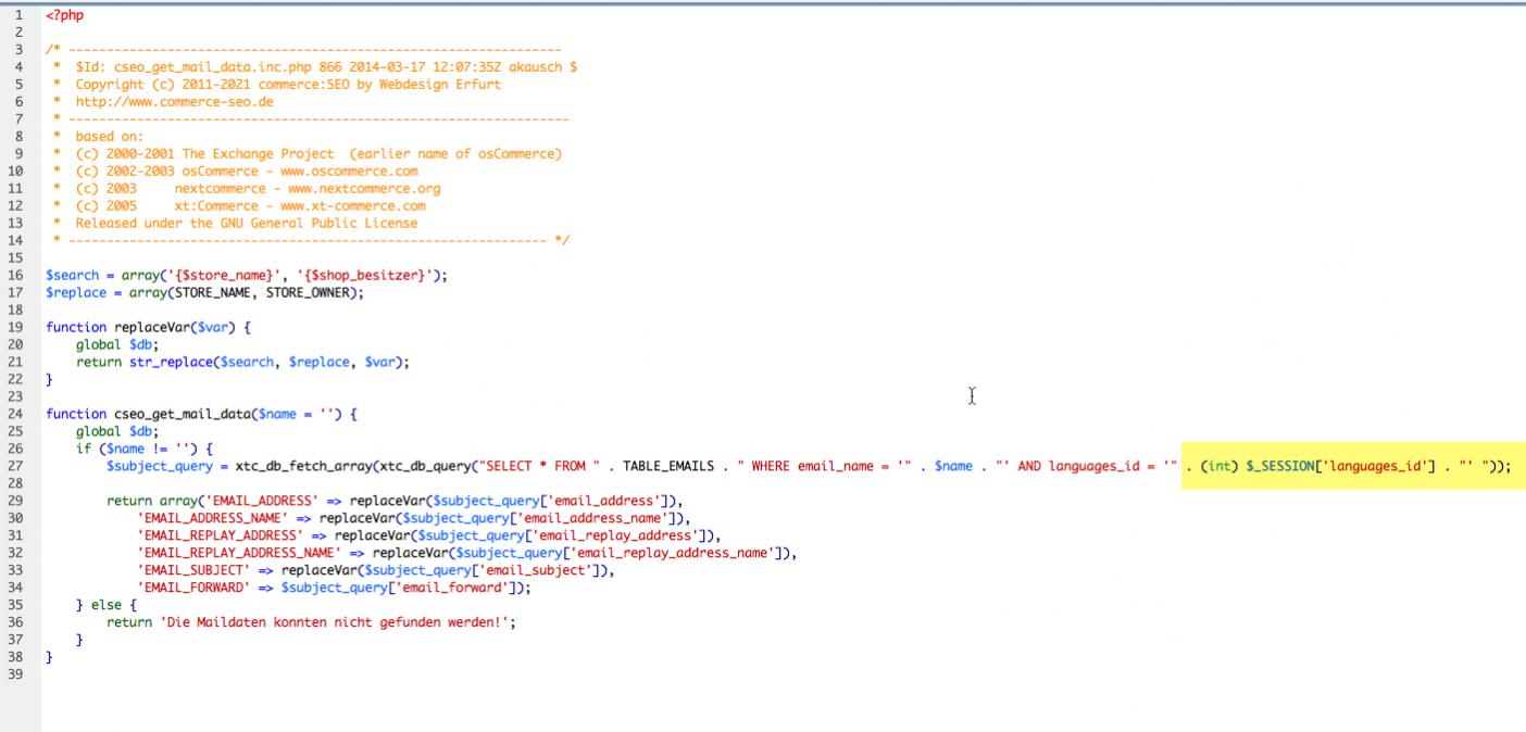

Die gesamten eMail Templates sind zwar in DE und EN vorhanden, werden aber nur bei einigen Fuktionen benutzt.
z.B. Bestellung und Anmeldung einwandfrei, denn der Kunde hat eine Session mit seiner Sprache.
Was ist aber bei offene Warenkörbe oder RMA usw. versendet werden, die Session ist ja vom Admin und ich als Admin habe immer Deutsch DE asl Sprache ausgewählt.
Die ganzen eMails die der Kunde bekommt sidn also deutsch und nicht in englisch bzw. seiner Sprache.Es müsste also die Sprache ausgewählt werden die in der Tabelle customers hinterlegt wird.
Variante 1)
man legt in der Tabelle countries fest welches Land welche Sprache als DEFAULT verwendetVariante 2) ein wenig mehr Aufwand aber besser
man legt in der Tabelle countries fest welches Land welche Sprache als DEFAULT verwendet und zusätzlich wird beim Kunde in der Tabelle customers seine Wunschsprache geschrieben.
z.B. kann man beim annelden den Kunden fragen "welche Sprache ist deinen bevprzugte Sprache?"
oder man speichert einfach die language_id der Anmeldung oder der letzen Besetllung oder ähnliches in die Tabelle customers.Wo das Probleme her kommt sieht man in der cseo_get_mail_data.inc.php + cseo_get_mail_body.inc.php
Anbei die Screenshots

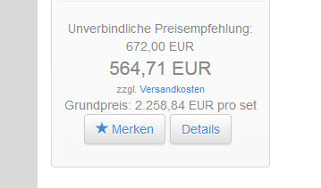

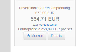

In dem Zug würde ich auch den Text "zum Merkzettel ändern auf "Merken". Ist völlig ausreichend und nimmt nicht so viel Platz weg.
d.h. TEXT_TO_WISHLIST in dem SQL Insert anpassen bei Neuinstallation.
[ATTACH=CONFIG]686[/ATTACH]
[ATTACH=CONFIG]687[/ATTACH]

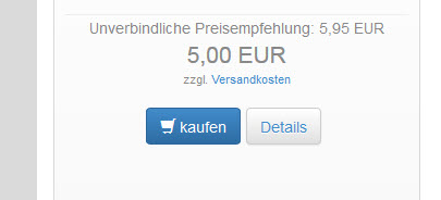

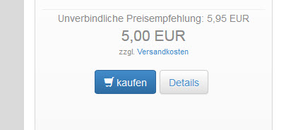

Kleinigkeit als Verschönerung beim Kaufen und Merkzettelbutton. Es werden jetzt die passenden Icons angezeigt. Könnte man ja im nächsten update einfließen lassen.
Erweitert um '<span class="glyphicon glyphicon-shopping-cart"> und '<span class="glyphicon glyphicon-star">
Änderung in der class.product.php
