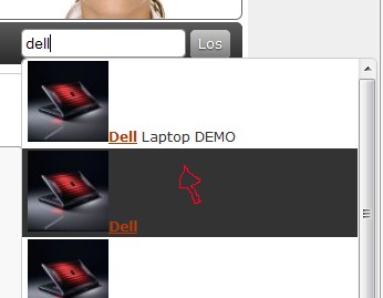

ok, ich erkläre es nun Schritt für Schritt, dann ist es besser verständlich.
Folgende Vorgehensweise:
1. Auf die Demoseite gehen und zwar direkt auf ein Produkt: http://www.v21plus.de/de/Dell-Laptop-DEMO-3.html
2. Oben in der Suche das Keyword "Dell" eingeben. Nun erscheinen 4 Produkte.
3. Jetzt NICHT auf das Bild klicken, sondern rechts daneben. Siehe Bild:
[ATTACH=CONFIG]88[/ATTACH]
Ergebnis siehe Bild:
[ATTACH=CONFIG]89[/ATTACH]
Das Produkt "Dell Laptop 2" wird nicht aufgerufen. Es bleibt lediglich der HTML-Tag in der Suchmaske stehen...
Hi zusammen,
ich habe gerade sämtliche Updates eingespielt: QF1-3, FP1 und danach QF4_2. Funktioniert auch alles bestens bis auf die Fuzzy Search. Hier springt er noch nicht direkt auf das Produkt sondern landet immer auf der entsprechenden Suchergebnisseite
Hab auch nochmals darauf geachtet, dass die aktuelle searchhead.php eingespielt wurde. Geht leider nicht...hab ich eine Datei vergessen auszutauschen oder eine Einstellung vergessen vorzunehmen?
Danach bin ich auf die Demoseite http://www.v21plus.de gegangen und habe festgestellt, dass die Fuzzy Search noch einen Fehler hat. Und zwar dann, wenn man sich auf einer Produktdetailseite befindet - ein Suchwort eingibt und dann auf den entsprechenden Text bei der Suchauflistung klickt (nicht auf das Bild-da funkts). Getestet mit Firefox.
