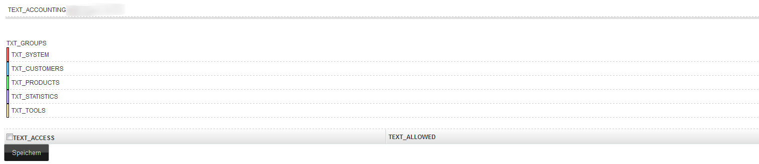

Hi,
habe die Version commerce:seo v2next 2.6.2 frisch installiert.
Als ich einen User als Admin freischalten wollte kommt nur mehr folgendes am Schirm (siehe Bild) [Blockierte Grafik: http://www.carl-von-zeyten.eu/images/commerce-seo-2016-10-27%2010-07-26.png]
wo liegt der Fehler?
LG
Ernst -
