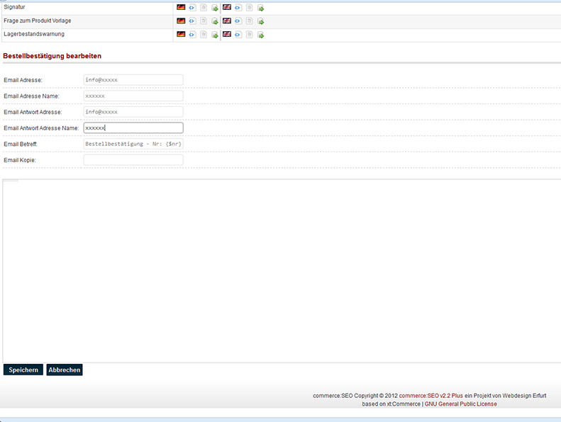

suche schon länger, wie ich die Bestätigungs Email Vorlage ändern kann, weil da meine Adresse drin ist statt die des Shops, ich habe auch schon viel hier gelesen, aber nichts hilft, ist es denn normal, dass die Email Vorlagen (html) leer sind?? (s. Screenshot) oder habe ich was vergessen vorher zu aktivieren? [ATTACH=CONFIG]257[/ATTACH]
Weiss einer wo ich sonst das Formular ändern kann? Bitte... -
