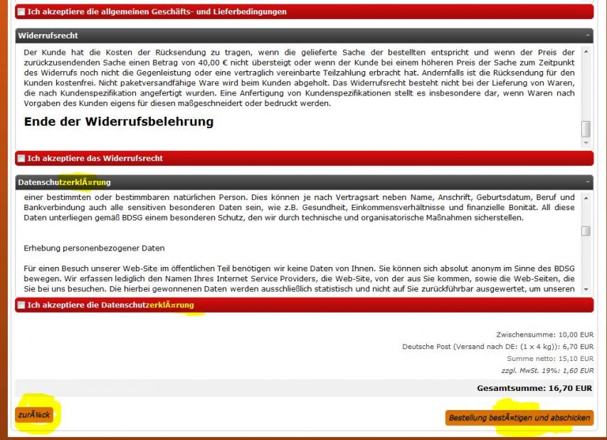

Ich habe auch noch festgestellt dass die UTF8 Formatierung bei Datenschutz usw. nicht stimmt. Schaut Euch mal das Bild!
[ATTACH=CONFIG]132[/ATTACH]Bitte um Unterstützung.
O.K trotzdem Vielen Dank. Warten wir mal auf die Antwort von dem Admin!!

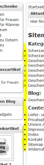

ich habe ein optischen Schönheitsfehler in der Sitemap schaut mal das Bild. Was soll ich anpassen damit die Darstellung richtig angezeigt wird.
Danke!
[ATTACH=CONFIG]127[/ATTACH]
Hi Jotest,
Danke für den Tipp! Ich habe gemerkt, dass das Problem nur auf dem Testserver besteht. Auf dem Live Server ist alles O.K. Ich glaube hat sich meine Frage Erledigt.
