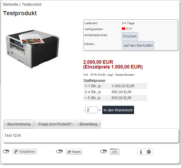

Ich habe festgestellt das die Staffelpreise nicht funktionieren bzw. nicht richtig berechnet werden, siehe Bilder!
