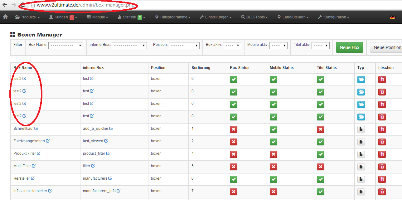

ist eigentlich relativ simpel zu reproduzieren, Voraussetzung ist aber, dass nicht nur eine Sprache aktiv ist sondern z.B: auch englisch , siehe hier mein Beispiel von gerade eben auf der v2ultimate.de Demo (aktueller 2.5.11)
Um es im Demoshop nachzuvollziehen hab ich nur folgendes gemacht :
Sprache englisch aktiviert (ist im Demoshop default auf aus )
Boxenmanager aufrufen
Neue Box anlegen , dabei ist es sogar egal ob ich nur `nen deutschen Titel oder auch die englischen Felder befülle
Box nochmal aufrufen und irgendwas ändern , z.B. die Position - speichern
Danach ist die Box (mindestens) Doppelt und der englische Teil ist auch wieder weg... -
