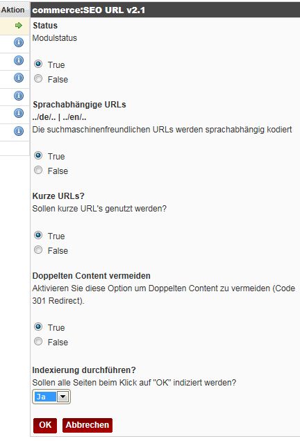

  • Hi Jotest,
    also Shop ist auf dem neustem Stand. incl fixpack11. Sprache ist nur DE.
    Seo Url Einstellungen:
    [ATTACH=CONFIG]211[/ATTACH]
    Also ich möchte eine URL ändern die bereits in den Google Top 5 ist diese umbenennen und mit redirect 301 weiterleiten das klappt einfach nicht egal was ich mache.
    Vielleicht hast Du eine Idee??
